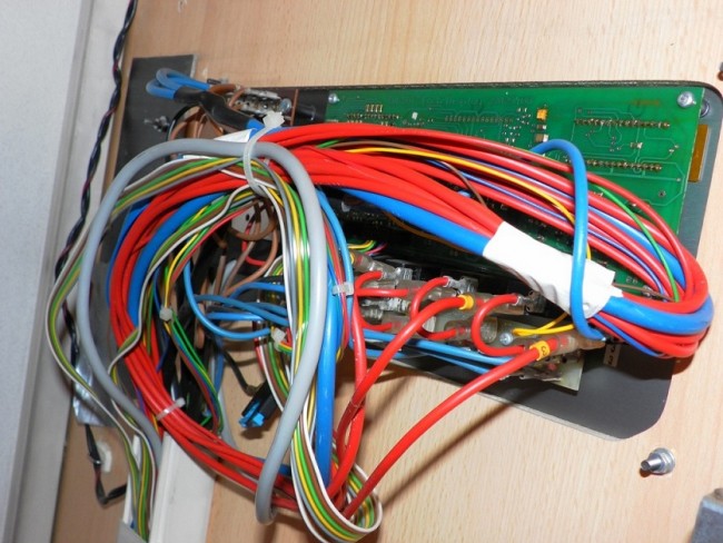

Witam i aż zębami zgrzytam :gwm Nie działa mi lodóweczka na 12 v.
Coś się popsuło w elektrobloku.Na panelu kontrolnym nie dochodzi +/ czerwony kabel z oznaczeniem 3/.Po nitce do kłębka i elektroblok.Boję się sama dotykać a podejrzewam przekażnik.Potrzebuję schematu w/w urządzonka i dopiero do elektryka .Przeszukałam w necie i nie znalazłam.Wszelkie inne są ale nie mój.Pozdrawiam asia11
1Elektroblok zamontowany za siedzeniem kierowcy.

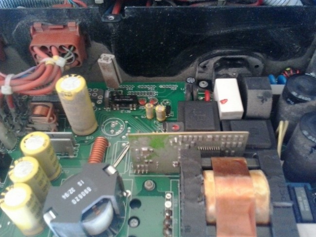

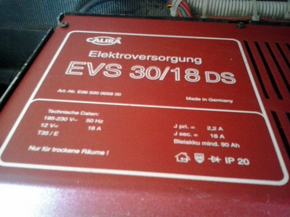

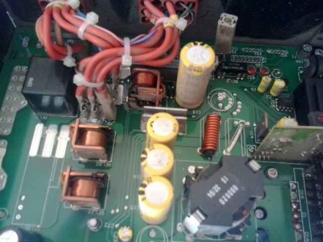

2i3 fotka po zdjęciu obudowy, może komuś się przyda
Dodam jeszcze że bezpieczniki sprawdzone, lodówka wyjęta i też sprawdzona.

Jak już pokusiło cię by otworzyć obudowę ... to przedmuchaj wszystko sprężonym powietrzem żeby pozbyć się kurzu - i zrób zdjęcie z nieco większej odległości by było ostrzej i żeby było całą płytkę widać. :)

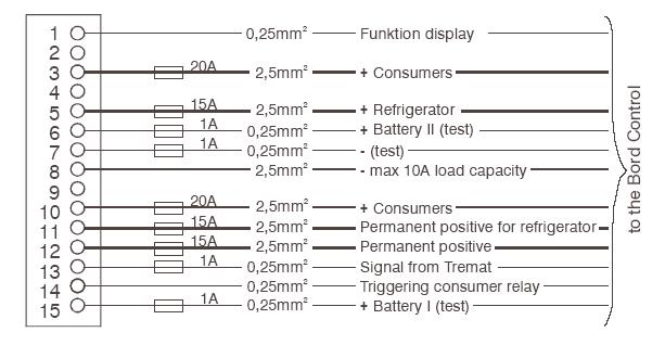

Banan - Lodówka w tym modelu to kabelek nr 5.
Nr 3 to ogólne zasilanie na 20A bezpieczniku.

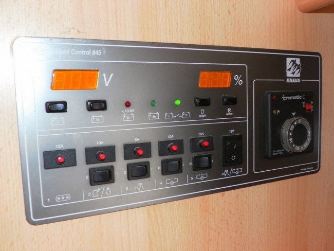

Zrobię dziś zdjęcie panelu kontrolnego .tam jednak podpięty jest kabelek,,3,,Jeszcze raz dla spokojności sprawdzę.

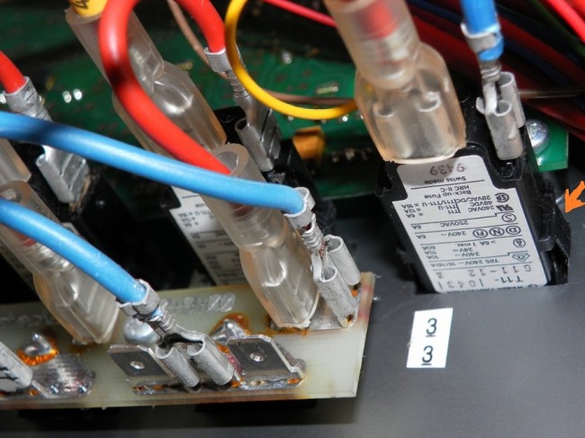

W przypływie natchnienia i powiedzenia ,,gdzie diabeł nie może tam babę pośle,,zdjęłam obudowę z panelu kontrolnego.
W miejscu kabelków od lodówki jest taka czarna skrzyneczka -to jakiś przekażnik?A może w środku jakiś bezpiecznik?
Tam nie dochodzi prąd ,w pozostałych jest i wszystko ładnie działa.Wyjęłam kabel czerwony ,,3,,i włożyłam go na chwilę w miejsce obok i wtedy lodówka zadziałała.
Stąd moje zapytanie co ta za ustrojstwo? Jak to się nazywa?
Na fotce zaznaczyłam strzałeczką.Proszę o jakieś sugestie .Może i baba coś sama naprawi.
Z góry ślicznie dziękuję.

Przy elektrobloku są 3 bezpieczniki 50,25 i 2 .I właśnie do tego o wartości 2 amper nie dochodzi prąd.Według w/w schematu właśnie ten 2 amperowy zabezpiecza lodówkę .Wnioskuję że muszę iść po kabelkach aż od alternatora do elektrobloku i tam szukać przyczyny.Aż mnie głowa rozbolała.Moje pytanie jest takie; od czego zacząć?
Od alternatora to chyba jakiś cienki kabelek który powinien być podłączony do + akumulatora?A jakiś przekażnik po drodze to jest?

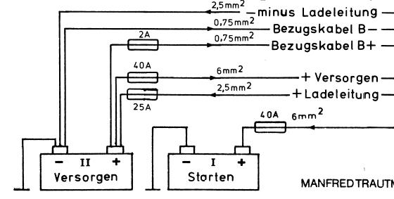

Bezpieczniki o których mówisz sugerują się z klucza jako te z drugiego rysunku - zabezpieczające pobór prądu, ładowanie i pomiarówkę.
POnieważ to Calira więc układ podłączeń zapewne jest bardzo podobny jak w starszych modelach - to załączę rysunek z EVS 1512. Tu lepiej widać co, po co i w którym kierunku płynie.

Po dokładnych oględzinach miernikiem wiem że prąd dochodzi.Nie działa ten mały przekazniczek/czy to stycznik/.Po ręcznym dotknięciu lodówka zadziałała.Teraz nie pozostaje mi nic innego tylko szukać kogoś kto mi to urządzonko wymieni.Nie chcę robić żadnych obejść, wolę mieć oryginalnie.Szukam teraz w necie tego przekażniczka,może uda się kupić taki sam. Jedyny pożytek to człowiek poznał swojego,,wroga,, i okazuje się że nie taki diabeł straszny.....
Pozdrawiam i dziękuję .

Musisz kupić przekaźnik samochodowy zwierny lub przełączny do obwodów drukowanych na 12 V prądu stałego. Towar popularny i z nabyciem nie ma kłopotów. Cena koło 2 zł/szt. W sklepie z elementami elektronicznymi pokaż zdjęcie i po sprawie.
Zanim zaczniesz szukać nowego spróbuj przetrzeć styki płynem do styków lub denaturatem.

Przeważnie brudzą się lub wypalają styki przekaźnika. Przeczyszczenie ich jest proste i NA PEWNO nie zaszkodzi.
Kaimar ma o tyle rację ze jak czyszczenie nie pomoże - można drążyć dalej.
Przekaźnik zawsze zdążysz wymienić - ja bym zaczął od najbardziej ewidentnych (dla mnie :) ) rzeczy. W pierwszej kolejności wytypowałbym i wymienił kondensatory elektrolityczne - TO najsłabszy element całej tej nowocześniejszej elektroniki.
POtem a może jeszcze przed ... ustalił kiedy przekażnik ma zadziałać, i kiedy dostaje napięcie do zadziałania - a potem skąd - na pewno z procesora przez układ wykonawczy na mosfecie. jak tam będzie elektrolit to na pewno bym od niego zaczął.
