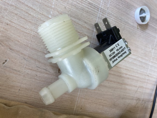

Witajcie,
czy ktoś wie, czy można gdzieś dostać samą część mechaniczną takiego zaworu?
Elektromagnes jest OK, sam zawór mechaniczny zaczął puszczać.
Może przypadkiem ktoś miał odwrotną sytuację, że siadł elektromagnes, i ma niepotrzebny sam zawór? Jakby co, chętnie odkupię.
Jako część zamienna jest dostępny w handlu tylko cały komplet.

| Taki zawór kupiłem od pralki automatycznej za niewielkie pieniądze. Niewiele się różni, ale pasuje, i działa do dziś. Pozdrawiam Ryszard |

| Derys napisał/a: | | Taki zawór kupiłem od pralki automatycznej za niewielkie pieniądze. Niewiele się różni, ale pasuje, i działa do dziś. Pozdrawiam Ryszard |
Dzięki za podpowiedź! A gdzie kupiony i do jakiego modelu pralki?

Kupiłem w serwisie AGD, numer na zaworze 51317P. Trzeba tylko wymienić cewkę na oryginalną kamperową.
Ta z pralki jest na 230 v, a kamperową 12 v. Żaden problem, najwięcej zabawy jest przy demontażu. Pozdrawiam Ryszard. Mogę przesłać zdjęcia, przez forum nie idzie. |

oryginały w serwisach kamperowych oczywiście sprawdziłem wcześniej, ale jak pisałem, są dostępne tylko komplety - elektromagnes + zawór mechaniczny, a ja potrzebuję tylko części mechanicznej. Komplet to 250-300 zł i zostaje niepotrzebna cewka.
Ale dzięki za ten go-market, bo tam jest komplet po 154,00 (pewnie nie oryginał).
Ale spróbuję znaleźć ten zawór od pralki. Jeśli to zadziała, to zmieszczę się w 30-50 zł.
A zaoszczędzone 2 stówki wykorzystam na jakieś dobre napoje energetyczny :-)
