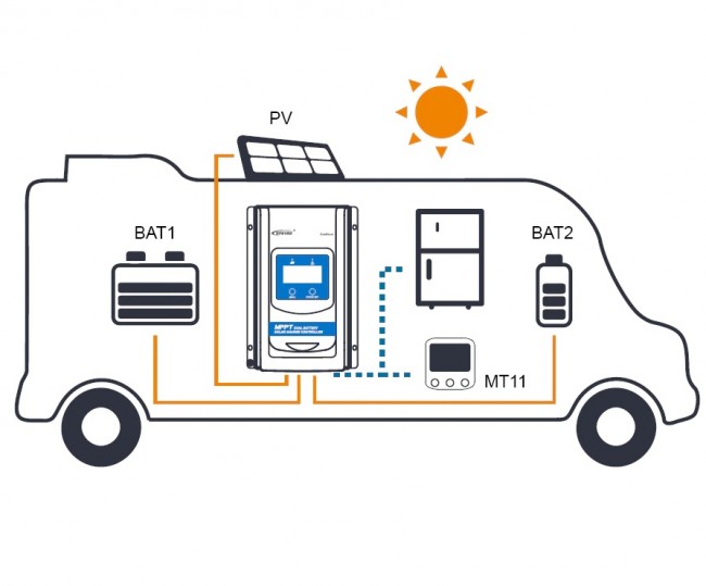

Ja bym zrobił tak:
- sterownik solara podpiąć bezpośrednio do aku pokładowego z pominięciem energobloku
- usunąć stary regulator
- przetestować, powinno wszystko działać
- ładowanie z alternatora powinieneś mieć, jak się naładuje rozruchowy, energoblok przełączy na ładowanie pokładowego.
Mam tak u siebie - działa :bigok
Jeżeli BARDZO Ci zależy na ładowaniu aku rozruchowego z solara, nabyć drogą kupna Epever DuoRacer za ok 800 PLNów, (np. TU) będziesz miał ładowane 2 akumulatory.
