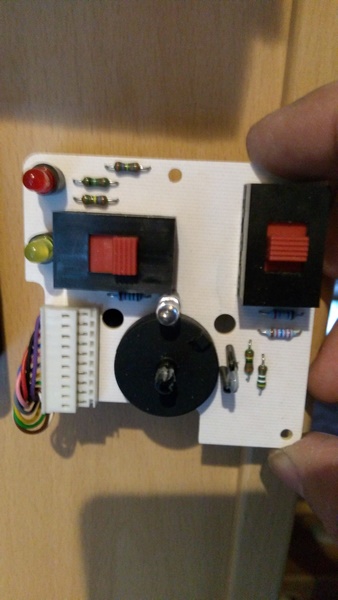

Kochani dwa kłopoty:

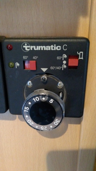

Pierwszy:Kręciłem....kręciłem...i ukręciłem :roll: pokrętło regulatora.
Potrzebuję samo pokrętło, przekopałem wujka google i...nic
Drugi:Truma grzeje na maksa lub nie grzeje wcale.Zupełnie się na tym nie znam, podejrzewam czujnik temperatury który chyba znajduję się z prawej strony potencjometra i wystaje ponad obudowę.
czy to jest termistor ? pisze na nim 10k
czy może inna przyczyna.

Zsuń małym płaskim śrubokrętem ten przeźroczysty fragment z osi pokrętła i zapodaj foto tej osi, poszperam.
Tak, to jest termistor o rezystancji zimnej 10k ohm. Nikoniecznie jest on winny takiego zachowania ogrzewania. Niemniej rozszerz opis na podstawie pytań:
Jeśli się włącza ogrzewanie, to grzeje maksem ale nie ma zamiaru się wyłączyć nawet jak już masz saunę?
I tym samym, jeśli się wyłączy to choćbyś miał szron na stopach to się nie włączy?
Czy może trzecia opcja: włącza się i grzeje maxem, osiągnie temparaturę, wyłączy się na zero, ochłodzi się, włączy znowu na maxa, ogrzeje, wyłączy i tak w kółko, w sensie brak grzania podtrzymującego?

Ośka to wieloklin lekko w stożek jak na zdjęciu ( wiem trochę słabo widać)
Przy temperaturze w kamperze ok.10 stopni Truma włącza się dopiero w pozycji pokrętła w okolicy 20 i grzeje stale i słabo.
W pozycji pokrętła w okolicy 30 włącza się na max i grzeje jak piec do sauny i nie wyłącza się.
Jeżeli to wina termistora to jak go sprawdzić,jak zmierzyć prawidłową wartość?
A może to potencjometr i wyczyścić ścieżkę ?
A może....no właśnie, pomóżcie :spoko

Ośka to wieloklin
Ośka o średnicy około 6mm, pokrętło zastąpisz od grajków RTV, jak nie znajdziesz to podeślę ci foto co mam do wykorzystania.
Multimetrem na zakresie 20kohm w temperaturze pokojowej powienien mieć około 9....9,5kohm przytrzymując go w palcach impedancja powinna spadać, jak postawisz na nim szklankę gorącej wody impedancja spadnie do całkiem niskiej wartości.
Jedna uwaga, termistory się nie zużywają, nie przepalają, jedynie mechanicznie przypadkowo można je uszkodzić.

Sprawdzę ten termistor ale tak jak mówisz, że się nie zużywają, a mechanicznie raczej ok.
to kruca co ?
co nawaliło? to prosty układ jest parę rezystorów....
może przelutuję wszystkie ścieżki.
Z tym pokrętłem skoro nie można nabyć nowego to pokombinuję ze starym.

Jeszcze sprawdziłbym płynność narastania oporności potencjometru pomiędzy środkową nóżką a skrajną. Multimetr, zakres wyższy niż podany na potencjometrze i kręć powolutku od oporu do oporu, nie powinno być przerw we wskazaniach tylko płynnie rosnąć /spadać wskazanie multimetru.
Pamiętasz... kiedyś gdy w radiu dawało się głośniej/ciszej ręcznie pokretłem, to strasznie trzeszczało szczególnie w starszych radyjkach powiedzmy zużytych.
To była wina potencjometrów. A że ten w Twoim sterowniku jest identycznej konstrukcji jak owe w radyjkach, to wyczyszczenie bieżni suwaka i ścieżki węglowej odnosiło pozytywny skutek.
Bez rozbierania doszczętnego, psiknij perfumą do jego wnętrza, pokręć na mokro w te i wewte kilka razy, odczekaj aż odparuje i sprawdź efekt.
To samo zrób z przełącznikami, tam też się styki utleniają, szczególnie gdy są rzadziej przełączane.

Ja mam co prawdą trumę z tym nowszym panelem sterującym i tam jest czujnik temperatury zewnętrzny ( na kabelku ), ale u mnie przyczyną grzania zero jedynkowego była właśnie awaria tego czujnika - zwykłego termistora. Po wymianie wszystko wróciło do normy.
Co co pokrętła to w poprzednim kamperze miałem takie samo i tak samo je popsułem :) Po sklejeniu cyjanopanem służyło mi jeszcze dwa lata i pewnie służy dalej kolejnemu właścicielowi.

Pomiar termistora zimnego to ok.9,7 kohm, po przyłożeniu palucha spadł do ok.9 kohm i nic niżej;po przyłożeniu gorącej łyżeczki nie spadł poniżej 8,7 kohm.
No dobra co dalej...
Wygooglały mi się różne termistory NTC, NTCC 10K....
A może taki na kablu:
https://tiny.pl/wrfw5
Który będzie właściwy ?

Piszę, bo może się komuś przyda. Przyczyną awarii był uszkodzony termistor.
Nabyłem takowy o tej samej rezystancji tylko na kablu.Pierwsze próby przeszły pozytywnie, czyli na zmianę ochładzałem i ogrzewałem termistor, a truma pięknie reagowała na te moje gmeranie.
Pokrętło też połatałem, nakładając na ośkę mniejsze pokrętło i przykręcając do niego właściwe.Może dupy nie urywa ale...działa.
