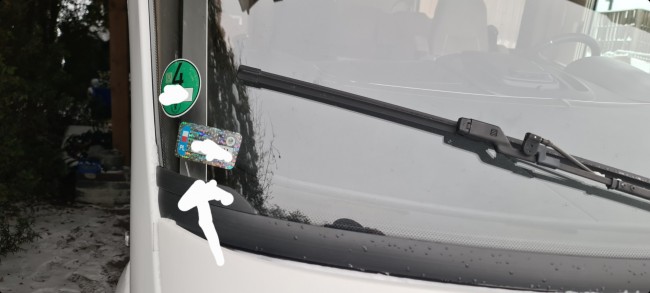

Kiedyś jeden człowiek w serwisie szyb powiedział mi, że pęknięcie szyby od uderzenia kamienia to rak szyby :bajer
No to właśnie mam raka...
Kamień uderzył w przednią szybę w prawym dolnym narożniku. Na odprysk w serwisie nakleili dodatkową uszczelkę szyby. Ale pęknięcie wyszło i kieruje się do góry. Czyli przemieszcza się powoli i nie stoi w miejscu.
Może ktoś wie czy i jak da się to zatrzymać? Jak zdusić raka szyby w zarodku? :haha:
Ps. Na zdjęciach nr rejestracyjny celowo zasłoniłem.
To miejsce
Plik ściągnięto 14 raz(y) 1,38 MB
Plik ściągnięto 12 raz(y) 490,8 KB
Plik ściągnięto 11 raz(y) 1,12 MB
Plik ściągnięto 21 raz(y) 375,69 KB

podobnie miałem w integrze, tyle że bardziej centralnie,
w NordGlass jakoś mi to rozwiercali, wpuszczali podciśnieniowo b. rzadki klej a na koniec nawierzchniowo poszła żywica, z zaleceniem aby co 3 lata podjechać i ew. uzupełnić powłokę żywicy
a że to kamper i zdecydowanie mniej jeżdził tyo nie było takiej pottzeby
wytrzymało tak 5 lat.
Póżniej z innych względów byłem już zmuszony wymienić szybę na nową
P.S.
nie martwiłbym się tym specjalnie bo nawet jak pęknie to jest to blisko krawędzi, nie pójdzie do środka i nie spowoduje konieczności wymiany

Napisz proszę czy po tym zabiegu u Ciebie:
1. Pęknięcie zatrzymało się w miejscu i nie rosło?
2. Pęknięcie-rysa była nadal widoczna (jak u mnie na zdjęciu) czy zniknęło?

LukF napisał/a:
przegapiłeś nr rejestracyjny na naklejce ekologicznej😜 :spoko (vide ostatnie zdjęcie)

To nie całkiem tak. Miałem niedawno pęknięcie szyby i już jestem po wymianie. Pęknięcie też było z boku i nie powiększało się. Ale okazuje się, że takie pęknięcie jest nie do zaakceptowania przez diagnostę podbijającego badania techniczne. I nikt Ci tych badań nie podbije.
Rozważałem nawet naklejenie folii, z obu stron symetrycznie tak aby pęknięcia nie było widać ale ze strachu wymieniłem. Po co stresować się?
A to, że wymiana jest bez sensu - przecież szyba jest podwójna i między nimi folia chyba a pęknięcie nic nie zasłania - nie ma dla nikogo znaczenia.
Wg. mnie wymień.

rakro1 napisał/a:
P.S. - nie rozwiercają przy krawędzi.
Jednak rozwiercają aby zapobiec dalszemu przemieszczającemu się pęknięciu gdyż występują tu naprężenia.
LukF na pewno to był kamień ? w ub.roku miałem podobnie..rano przy dużym mrozie wjechałem na krawężnik i szyba strzeliła ( nie kamper i nie było innych aut) . Szpec od szyb stwierdził że..ciasno spasowana,duży mróz,nadmuch gorącego powietrza bezpośrednio na szkło :shock:

Łukasz domyślam się że pęknięcie idzie od dolnej krawędzi szyby i zmierza do bocznej krawędzi - niejako w ścisłym narożniku szyby.
Wszyscy wiemy że takie pęknięcie nikomu kuku nie zrobi, no ale przepisy są... = lobby producentów szyb :idea
Oby pęknięcie nie zmieniło kierunku i brnęło do bocznej i to jak najnizej, a jak pęknięcie dojdzie do bocznej krawędzi rak się sam skończy.
Potem:
Zerwij maskownicę tą nie oryginalną, zerwij naklejkę bo już nie musisz mieć i tą zieloną też.
W najbliższym... Brico/Obi/Casto/Mrówie kup folię a'la Crash Glass i zamaskuj pęknięcie z dodatkowym napisem np imion kierowcy i pasażerki.
A jeśli pęknięcie dojdzie do boku dosyć nisko, to przy użyciu krzywika wyklej symetrycznie cały dół szyby a'la tak ma być bo to moyahata :idea

akurat w tym przypadku pęknięcie nie powiększyło sie przez 5 lat.
Pajaczek owszem był widoczny, najdłuższe ramie miało ok 3-4cm.
Miałem tez w innym aucie odprysk z małym pajączkiem i wystarczyło mocniejsze przyciśnięcie gąbką przy myciu i potężnie trzasło- szyba do wymiany.

Ja jakby odniosłem się nie do możliwości zatrzymania postępu pękania tylko do tego, że to powstrzymanie jest nieistotne dla diagnosty i policji w trasie. Miałem nadzieję, że ludzie z tej branży, obecni na forum podpowiedzą czy tak można jeździć. Jestem przekonany, że nie.
Kontaktowałem się z trzema firmami powstrzymującymi postęp pęknięć i każdy kto zobaczył zdjęcia twierdził, że pęknięcia mające kontakt z krawędzią nie można naprawiać. Z właścicielem jednej z nich, lokalnej znam się osobiście. I każdy potwierdzał, że takie pęknięcie nie stanowi zagrożenia. I, że dla względów formalnych trzeba szybę wymienić.
Przy wymianie szyby przeklejono mi naklejkę z numerem rejestracyjnym więc może Łukasz mógłby ją kawałeczek przesunąć i zakryć to drobne pęknięcie.

rakro1,
Robert, srebrna naklejka z nr rejestracyjnym uwidacznia rysę. Sprawdzałem :(
Piszesz, że pęknięcie od krawędzi nie jest naprawialne? Czyli to dotyczy mojego przypadku. Muszę gdzieś z tym podjechać, pokazać i zapytać :roll:

Jak masz dwie prawe ręce , kup na aledrogo zestaw do naprawy szyby jakieś 5 dyszek , ciepłe miejsce godzinka zabawy , Będziesz pan zadowolony . Naprawiłem w swoich autach , nie jedne bawole oko , tak się nazywa fachowo odprysk po kamieniu . Serwis będzie Ci wciskał że się nie da , wymiana szyby to konkretna kasa , marża za szybę plus robocizna , naprawa to czas w którym wymieni się z dwie szyby . Jak nie zaszło brudem prawie nie będzie widać .
