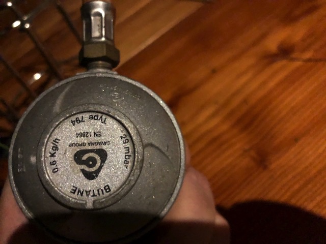

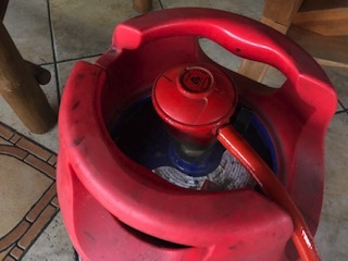

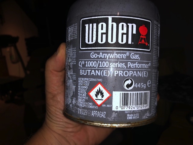

Ktoś przerabiał lub ma wiedzę na temat zastąpienia oryginalnego naboju gazowego na butle
2-5 kg takie bardziej ogólno-dostępne.

Wysłany: 2018-09-03, 16:37
A jaki to problem reduktor 30mbar i do butli.
Dodam, że jak weźmiesz Nano z Amerigass to ich ma 27 Na szybkozłączce i powinno być i wygodnie ładnie.
rurka nowa na opasace lub dać zakuć. Ale bez przesady opaska do grila wystarczy.

Wysłany: 2018-09-03, 16:56
Dobrze rozumiem,wystarczy szybkozłączka do butli Nano Amerigass bez reduktora?

Wysłany: 2018-09-03, 17:43
nienienie.... Reduktor ci dadzą teraz taki niebieski i on jest z szybkozłączką.
A do tej ci Ty pokazujesz musisz dać ekstra
Ma 37 ale też gril będzie ok. u mnie CADAC chodzi na podobnym z BP
POPROŚ NA STACJI Z 30 ZŁ M/W

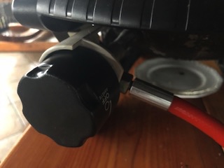

Wysłany: 2018-10-27, 15:20
CD.

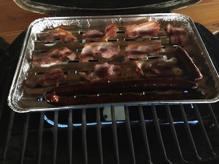

Zakupiłem nowy wąż gazowy,dałem do zakucia,na reduktorze się nie dało/brak możliwości zapięcia w zaciskarce/,będzie opaska z nierdzewki,taka do gazu.
Po pierwszej próbie odniosłem wrażenie że płomień w pozycji max jest mały.Otworki w palniku
rozwierciłem na fi 1,5 mm a były 1,3 mm.
Kolejne próby wypadły pomyślnie :food
Czy powiększenie otworów palnika, może mieć negatywny wpływ na bezpieczne użytkowanie grilla?
Plik ściągnięto 5696 raz(y) 21,51 KB
Plik ściągnięto 5696 raz(y) 30,26 KB
Plik ściągnięto 5696 raz(y) 35,67 KB
Piwa: 475/981
Wysłany: 2018-10-27, 15:26
Opaski były i będą inie ma co....
Jak pali dobrze, to ok.
Bez obaw

Wysłany: 2018-10-28, 22:03
HENRYCZEK napisał/a:
To sam od razu zweryfikujesz natomiast smażenie na tej aluminiowej tacce "Obraz 27.10.2018, godz. 15.58 (1).jpg"
szukaj: "trujące aluminium" i jak się wchłania

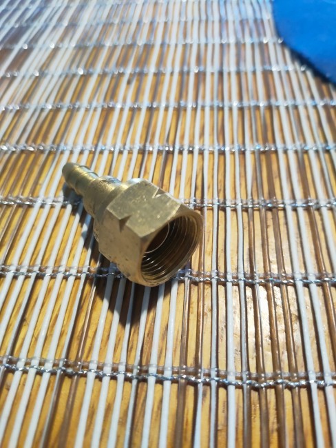

Wysłany: 2022-09-02, 12:43

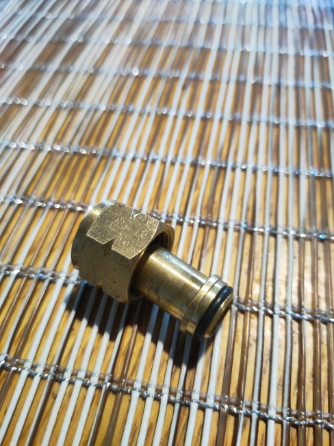

Zakupiułem używany grill weber 100Q i jakie moje zdziwienie , że nie mogą znaleźć nigdzie krućca na wąż gazowy 8mm pojutrze wyjazd i klapa wyjście z grila jest na lewy gwint średnica 13 mm zewnetrzna a otwór wew 7 mm
Czy ktoś z Was orientuje się czy można pospawać kruciec do zaworu mosiądzem czy nie uszkodzę zaworu nagrzewając go do lutowania ?

Wysłany: 2022-09-02, 19:18
Bim napisał/a:
zdjęcie zaworu
Jutro zerknę czy nie mam takiej końcówki (nachomikowałem tego) :roll: albo możesz pospawać w warsztacie gdzie aluminium łączą lub popytać w zakładzie gdzie zakuwają węże hydrauliczne (też do któregoś grilla tak robiłem)

Wysłany: 2022-09-02, 20:41
lewy gwint zapomnij mają wszędzie tylko złączki do butli 11kg do zakuwania.
Niemiecki lewy gwint u nas nie ma w normalnej sprzedaży ani to 1/4 ,3/8

Wysłany: 2022-09-03, 06:32
mam, ale ma wew.15mm :-/

Wysłany: 2022-09-03, 12:52
Poradziłem sobie z tematem wewnętrza średnica zaworu ma 7 mm rozwierciłem na 7,5 mm
kruciec z 8.5 zeszlifowałem też na 7.5 mm okazał się też mosiężny wprasowałem na wcisk w imadle i dla pewności posmarkam mosiądzem
zawór rozkręciłem nia ma tam żadnych uszczelek jest jakś pasta lub smar co by pokrętło się blokowało wypychane przez sprężynkę i po temacie.
Uwaga na przyszłość dla kupujących grile używane , zwracajcie uwagę żeby był wąż w komplecie bo reduktor dokupić można na naszą butlę bez problemu
