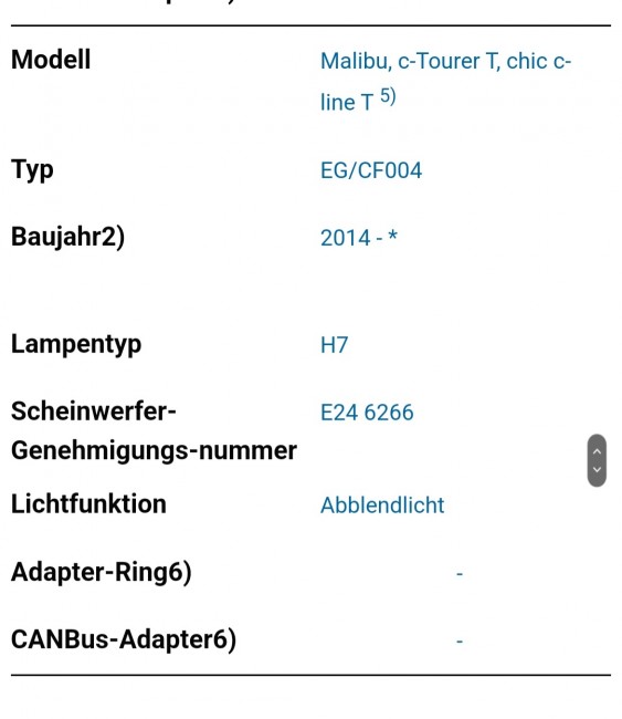

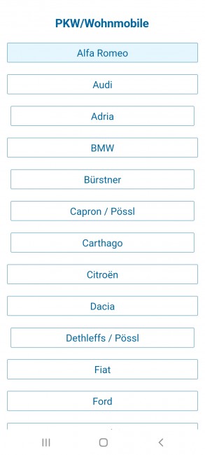

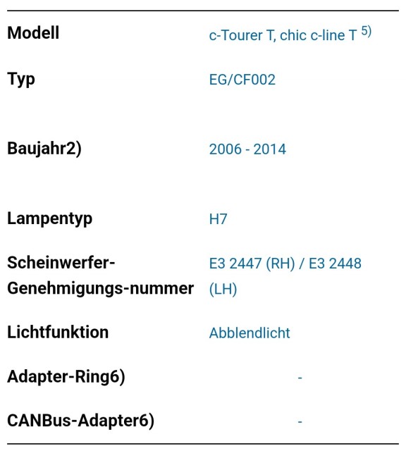

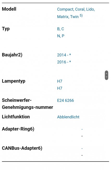

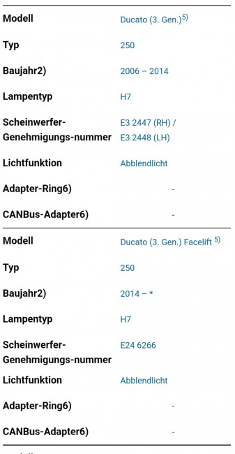

Zrobiłem zrzuty ekranu dla kamperów Carthago/ Malibu, Adria oraz Fiat Ducato od 2006 do 2014 i od 2014 do teraz:
Plik ściągnięto 27 raz(y) 259,76 KB
Carthago
Plik ściągnięto 5 raz(y) 109,27 KB
Malibu
Plik ściągnięto 9 raz(y) 99,51 KB
Adria
Plik ściągnięto 6 raz(y) 108,68 KB
Fiat Ducato
Plik ściągnięto 8 raz(y) 181,05 KB

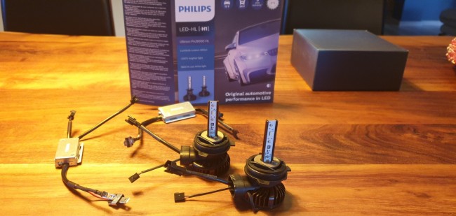

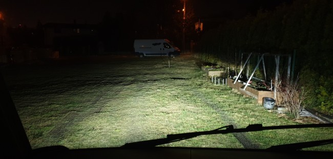

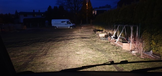

Dodam od siebie, że wiosną zainstalowałem LED-owe retrofity H1 i bardzo mi się podoba ta zmiana. Kolor świata jest bardziej naturalny. Natomiast ilość światła u mnie jest bardzo podobna do konwencjonalnej żarówki. Lecz i tak uważam, że było warto.
Trzy zdjęcia (wykonane o różnych porach stąd różnica w świeceniu)
światła ze zwykłą żarówką, LED oraz jak wygląda zestaw.
Zwykła żarówka
Plik ściągnięto 9 raz(y) 589,31 KB
LED retrofity
Plik ściągnięto 11 raz(y) 586,23 KB
Przygotowanie do montażu
Plik ściągnięto 17 raz(y) 511,42 KB
