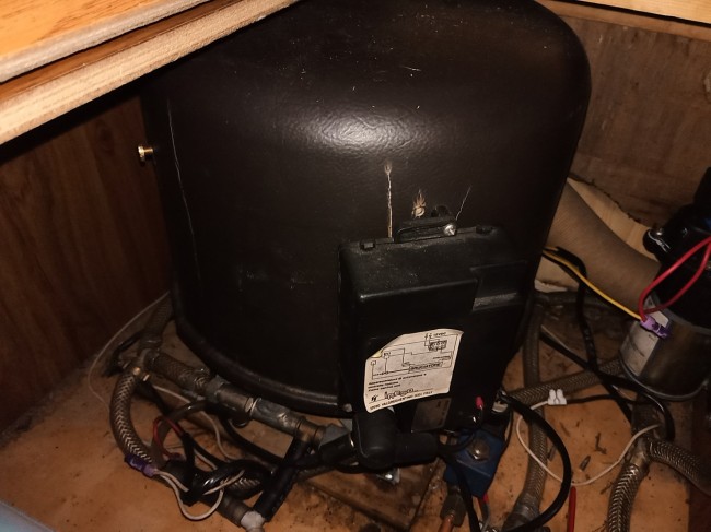

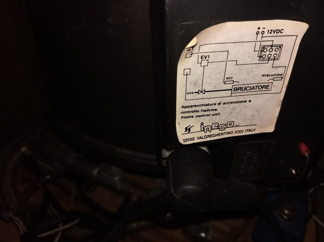

Witam ,po raz kolejny potrzebuję rady doświadczonych Kolegów . W zakupionym w tym roku Peugeocie Autostar mam podgrzewacz przedstawiony na załączonym zdjęciu. Przy próbie uruchomienia z otworu będącego dolotem powietrza do komory spalania zaczęła wyciekać woda. Po rozebraniu podgrzewacza okazało się ,że w komorze spalania na brzegach krawedzi spawania zbiornik jest przerdzewiały. Co prawda udało mi się naprawić nieszczelność poprzez nadspawanie eletryczną spawarką osłabionych fragmentów , ale zdaję sobie sprawę ,że sam fakt spawania poczynił szkody w powłoce ocynku ( jeżeli jeszcze taki był :-/ ). I tutaj moje pytanie, czy któryś z kolegów rozpoznaje typ tego podgrzewacza , być może jest możliwość dokupienia samego zbiornika .Na podgrzewaczu jedyny napis jest na panelu sterującym ( również na zdjęciu ). Wszelka pomoc mile widziana.

Wysłany: 2022-11-27, 09:35
Ciężka sprawa, mało popularny typ boilera znany raczej w południowej europie.
Nie zagłębiałem się ale spodziewam, że jest to tylko podgrzewacz wody.

Właśnie wiem,że z identyfikacją jest "słabo " , bo już próbowałem " googlować " , ale nic mi nie wychodzi. Jak na razie bojler działa i zastanawiam się ,czy nie pokusić się o dorobienie zbiornika z nierdzewki . Problem tkwi w dosyć skomplikowanym kanale , który jest wbudowany w sam zbiornik i stanowi jednocześnie kanał wylotowy spalin.

To jest faktycznie gazowy boiler na ciepłą wodę: Jolly Boiler 12 di ATI. Wrzuć tą nazwę to trafisz nawet na jakieś instrukcje...

Piękne dzięki za pomoc . Przejrzałem dostępne materiały i niestety okazuje sie ,że żadne części nie są już dostępne. Trochę szkoda , bo elektronika i palnik działa perfekcyjnie . Chyba jednak rozważę dorobienie zbiornika z nierdzewki lub miedzi .Pozdrawiam , leci piwko :)
