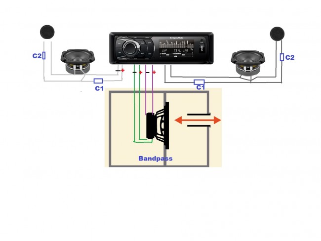

W ducato II głośniki w oryginale są w kokpicie na wysokości kolan przy drzwiach. W drzwiach nie ma nic...
Po zdemontowaniu kokpitu - tej dolnej części -( 2 wkrety i zdemotowane) - sprawdziłem jakie mam głośniki - i tu się zdziwiłem - niezłe - alpine - 130mm dwudrożne (Czyli głośnik składa się niejako z dwóch średniotonowego i kopułki wysokotonowej w jednej obudowie).
Chyba nie ma co tego zmieniać - nowy system audio nie miał kosztować 10 tys tylko być użyteczny i kompromisy będą potrzebne...
Dodać bym chciał do tego Tweetery - czyli małe wysokotonowe głośniczki które zamontowałbym na słupkach przednich.
Byłem dziś u kolegi forumowego z Sopotu - AndyS - kolega jest akustykiem i ma pare innych fakultetów - doradził żeby miejsce na słupkach - wyżej niżej - ustalić eksperymentalnie i nausznie... :wyszczerzony: - i to jest dobry pomysł. Do tego usłysząłem u niego ręcznie zrobiony subwoofer umieszczony pod siedzeniem kierowcy. Taki zestaw naprawdę daje dac dobry efekt. Ja taki mądry nie jestem i znalazłem subwoofer gotowy - zamówiłem już PIONEER TS-WX130DA - z pilotem - za 615 zł tzw aktywny - czyli z własnym wzmacniaczem.
Wymiarowo powinien pasować nawet jak sądzę - (ale to sprawdzę) w tą kratkę pod fotelem z przodu - (choć on ma go prostu pod fotelem i chodzi świetnie). Zobacze.
Wyprowadziłem także przewody do głośników (ewentualnych) z tyłu na słupkach - mam jednak wątpliwości czy to ma sens, odległosc tych ewentualnych głośników od ucha będzie wynosić może 30 cm. wydaje mi się że to trochę za blisko - nie będzie efektu stereo (jak sądzę), nie wiem też czy da się wyregulować tył i przód żeby to jakoś grało...
Dajcie znać co o tym sądzicie, oraz jakie tweetery zakupić, czy podłączyć jakieś zwrotnice, czy tylko kondesator do odcięcia niskich częstotliwości, no i czy te głośniki z tyłu maja jakiś sens.
Napiszcie też czy zostać przy głosnikach jakie mam SXE 1325S czy to marne gośniki i iść w coś innego.
Jeszcze słowo o bazie - mam radio Kruger$Matz KM 0105 - żaden cud - ale ma wyjście RCA na subwoofer i dwa kanały głośników 2x40w .
Myślałem o zmianie - ale jeśli już to na mutimedialne - najlepiej 2DIN, ale nie ma gdzie tego zamontować w starym ducato. Widziałem takie nakładki - obudowy do 2DIN - ale jako,s nie jestem przekonany że będzie to fajnie wyglądało. Tu też chętnie bym posłuchał czy ktoś z Was w starym aucie montował 2DIN ?
Przepraszam - przydługo - ale chciałem, musiałem, się wygadać 8-)
Zapraszam do dyskusji

Niestety ale w takim układzie głośników nie uzyskamy zadowalającego efektu grania. Warunkiem poprawnego grania głośnika nisko/ średnio tonowego jest zamontowanie go w miarę szczelnej obudowie a te głośniki w desce takowej nie posiadają. Jedynym sensownym rozwiązaniem jest kupno zestawu odseparowanego 16cm i zamontowanie głośnika basowego w drzwiach a wysokotonowego na słupku tak na wysokości uszu. Drzwi oczywiście należy odpowiednio wytłumić i przygotować ale o tym jest dużo w internetowych napisane ;)

Nigdy nie grałem sobie takim radyjkiem i uważam że wyższej klasy odbiorniki nie zagrają lepiej. Całe sedno leży w "warunkach pracy głośników" których u ciebie nie ma żadnych i należałoby je stworzyć, wówczas liche głośniki w dobrej kubaturze zagrają lepiej niż wysokiej klasy głośniki wiszące "w powietrzu".
Moja propozycja jest taka by te glośniki które masz, odizolować sygnałowo od pasma basowego bo i tak go nie przenoszą tylko sygnał i moc marnują. Wstaw przed nimi kondensator C1 100.....220uF/25V - to najprostszy sposób. Za tymi kondensatowami wyprowadź kabelki dla wysokotonowych i tuż przed nimi wstaw kondensator C2 2,2...4,7uF/25V żeby ich nie zniszczyć.
Bas możesz uzyskać z niewielkiej kubatury schowanej pod siedzeniem, nie kupowałbym pochopnie aktywnego subwoofera skoro potencjał drzemie w samym radyjku. Zbuduj tylko skrzynkę, może to być przerobiona kolumna głośnikowa domowa na typ "Bandpass" i wyprowadzić z tej skrzynki tylko "wydech".
W skrzynce możesz zastosować głośnik 130...165mm chętnie dwucewkowy 2x4ohm o niewielkiej mocy, ważniejsza jest skuteczność takiego głośnika wyrażana jako np "Sensivity 89dB" co określa odpowiedź głośnika na podany sygnał. 90dB to dobry wynik, 93dB to już wyśmienity wynik o ile jest prawdziwy.
Tak umieszczony w skrzynce głośnik możesz napędzać sygnałem z tylnych kanałów z radyjka jeśli zastosujesz głośnik 2 cewkowy, a jeśli jednocewkowy to sygnałem "po przekątnej" czyli + z zielonego kabelka, a - z fioletowego z czarnym paskiem lub odwrotnie dla zmiany polaryzacji.
Tak skonfigurowany układ odpowiada idei umieszczania "sceny na masce" a przeniesienie widoku dźwiękowego i zrównoważenie pasma będziesz sobie regulował poprzez funkcę Fader w radyjku. O głośnikach tylnych zapomnij, szkodzą.
To rozwiązanie robiło :shock: szczególnie w autach typu kombi, do bagażników klientów wstawiałem takiego pasywa odpinając głośniki tylnych drzwi czy tylnej półki i napędzałem go samym radyjkiem, miało być tanio i fajnie grać, zatem wedle życzenia. Była to jednak moda na... Nie wiem jakiej muzyki słuchasz dlatego proponuję optymalnie gdyż podczas jazdy będziesz musiał dodać głośności a suma hałasów zamęczy. Na postoju w ciszy... delektowanie muzyką... jakąś tam rolę spełni i raczej niczego w brzmieniu nie zabraknie, będzie równo.
A sam wystęk z membran wyciskając więcej drobiazgów/szczegółów, to już półka wyżej.
Yyyy.... no... ja wiem że tylko ja sam siebie rozumiem :roll:
Obrazek na początek pomoże.
To jest maksymalnie uproszczony układ poglądowy.
Plik ściągnięto 7 raz(y) 168,13 KB
