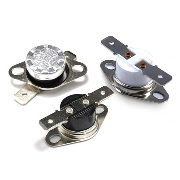

No cóż, gdybym miał urządzenie w ręku, zacząłbym od czujników/bezpieczników termicznych bimetalicznych bo one się chwilę po ostygnięciu z powrotem same załączają. Są średnicy 20, 50groszy
Potem czepiłbym się kształtu/jakości płomienia.
Plik ściągnięto 1824 raz(y) 25,35 KB

Moim zdaniem Socale ma rację jeśli tam są takie zabezpieczenia jak na zdjęciu - bimetale. Może to być również jakikolwiek inny termistor który pilnuje temperatury. Mógł dostać po du... głowie i stracić parametry. albo jest gdzieś w miejscu w którym nie powinno go być - za nisko... odpadł przesunął się ??
to łatwo doestępny element trzeba tylko wiedzieć jaki prąd dopuszczalny przez niego ma iść i na jaką temperaturę ma działać.
