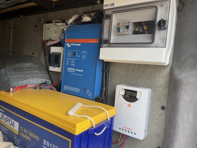

CustomVan
Twój sprzęt: Peugeot Boxer zabudowa CustomVan
Dołączył: 02 Mar 2023
Skąd: Złotoryja
Wysłany: 2023-03-03, 08:38
Pytanie czy będziesz montował separator czy ładowarkę DC/DC. Jeżeli separator, który jest zwykłym przekaźnikiem i nie ogranicza prądu ładowania to kabel przy tej odległości musi być gruby najlepiej skorzystać ze wzoru i policzyć albo użyć gotowego kalkulatora. Jeżeli zdecydujesz się na ładowarkę DC/DC w tym wypadku zależy to od maksymalnego natężenia jakiem ładuje np. max 20A kabel 10mm będzie ok. Tutaj znajdziesz możesz przezcytać jak zbudować instalację elektryczną w kamperze Pozdrawiam. Poniżej zdjęcie mojej instalacji dla przykładu.
Plik ściągnięto 7 raz(y) 105,89 KB
