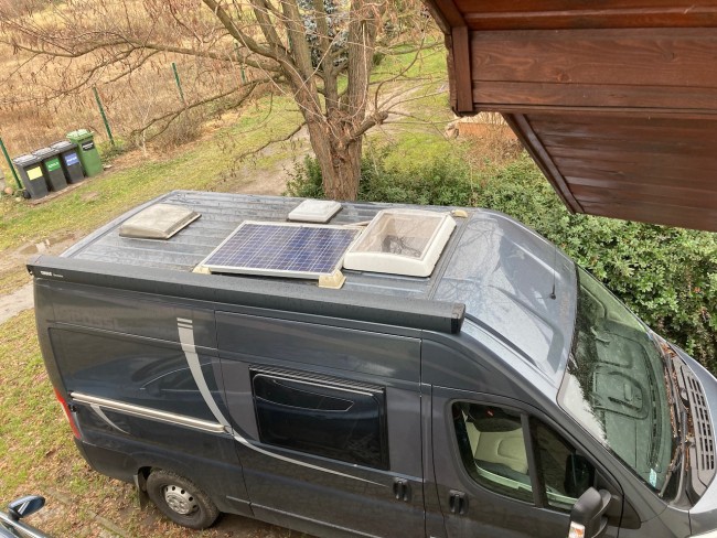

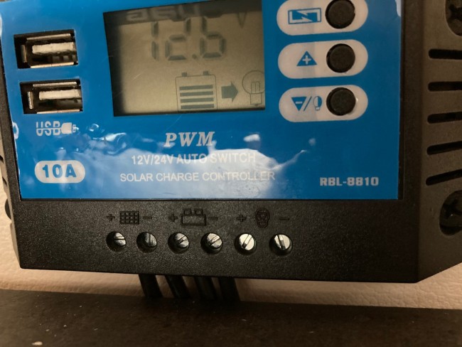

Witajcie,
chciałbym trochę zwiększyć moc mojej instalacji foto.
Obecna instalacja:
- panel sztywny 100W (napięcie zmierzone bez obciążenia 43,6V)
- kontroler PWM 10A
- akumulator pokładowy Varta AGM 95Ah.
Obciążenie:
- lodówka (do 80W)
- pompka wodna
- oświetlenie LED
- ładowanie smartfonów, kompa, tabletu
Żadnych suszarek, ekspresów, mikrofali.
Przy postojach kilkudniowych na dziko, zwłaszcza późną jesienią, prądu zaczyna brakować, więc chciałbym coś dołożyć.
Są dwa warianty:
1. Dołożenie drugiego panelu do istniejącego. Miejsca na dachu mało, więc musiałby być jakiś wąski, np. elastyczny - max. 130x50 cm, albo jakieś mniejsze połączone ze sobą
Jednak słyszałem, że z powodu różnicy napięć znamionowych, dołączenie elastycznego byłoby niemożliwe. Czy to prawda?
2. Likwidacja starego panelu i założenie nowego. W tym przypadku powierzchnia do wykorzystania to ok. 160x90 cm.
W obu wariantach wymiana kontrolera na jakiś MPPT min. 20A.
Na razie zostawiłbym akumulator, bo wygląda jeszcze na całkiem rześki, ale przy wymianie pomyślę o większej pojemności.
Dodatkowe pytania:
1. Jakich paneli i gdzie szukać? Producenci, sensowni dostawcy w PL?
2. Kto sensownie (jakość usługi/cena) taką modernizację może zrobić, najlepiej w okolicach Wrocławia? Wolałbym nie robić tego sam.
Będę wdzięczny za porady, jak ten temat najlepiej ugryźć.
JL

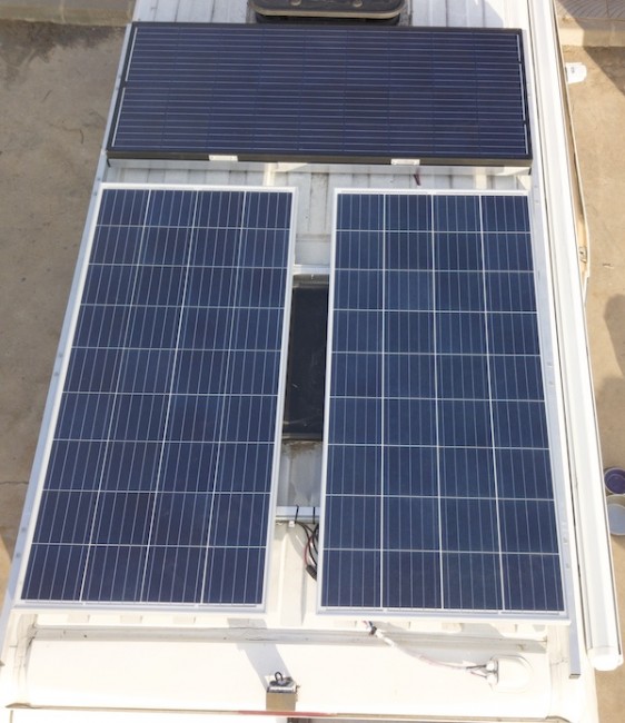

W twoim wypadku wymiana regulatora na MPPT znacznie poprawi parametry twojej instalacji. Jeżeli jednak masz w planach rozbudowę lub modernizację to w przypadku dokładania solara poszukaj czegoś o bardzo zbliżonych parametrach do tego, który już masz zamontowany, aczkolwiek nie jest to najlepszy panel do niskonapięciowej instalacji. Jego napięcie jest zbyt wysokie 43,6V w instalacji gdzie maksymalny prąd ładowania to 14.5V masz stratę rzędu 29.1V przy braku zmiany natężenia. Najlepszym rozwiązaniem jest wymiana panela na solar o niższym napięciu np. 18-22V w tym wypadku ograniczysz stratę napięcia i zwiększysz natężenie. Tutaj znajdziesz więcej informacji o tym jaki solar do kampera wybrać i dlaczego. Pozdrawiam PS. pod spodem zdjęcie mojej instalacji.

CustomVan napisał/a:
........ nie jest to najlepszy panel do niskonapięciowej instalacji. Jego napięcie jest zbyt wysokie 43,6V w instalacji gdzie maksymalny prąd ładowania to 14.5V masz stratę rzędu 29.1V przy braku zmiany natężenia............. .
Ja tam się nie znam ale uczyli że MPPT ma sens właśnie przy instalacji o napięciu znacznie wyższym niż bateria . Jak napięcia solara i baterii są zbliżone to zwykły PWM wystarczy. Daleko nie szukając "znacznie" (na oko circa 20%) wzrosła mi sprawność instalacji jak zamieniłem dwa panele z równoległego połączeni ana szeregowe wtedy MPPT Victrona dopiero rozwinął skrzydła.
Na przyczepie mam elektrownię :-)
