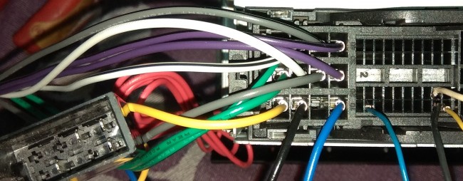

Radio zakupiłem do Fiata Ducato 2015 rok.
Nie ma opcji do wpisania kodu. Podłączyłem poprzez zakupioną przejściówkę. Można wchodzić w ustawienia, nie udaje się zmienić języka, zmienia się tylko na ułamek sekundy.

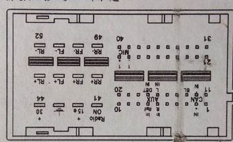

Na forum znalazłem informację by piny CAN 2 + 12 podłączyć pod pin 1 - 9 lub odwrotnie. u mnie to nie działa , czy dlatego że dotyczyło radia 250 FL VP2 ECE DAB ?,
Proszę o pomoc.

Tak temat czytałem, jak widać na zdjęciu rozciąłem instalacje w dwóch miejscach, tam dalej sprawdziłem też było tylko 12-naście przewodów. To chyba będzie u mnie problem ? :-/

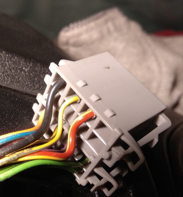

Przepraszam , chyba jestem mało błyskotliwy i braki w temacie .Gdzie u mnie jest gniazdo OBD (Czy to w radiu? ) Na mych zdjęciach są chyba wszystkie możliwości do konfiguracji połączeń. Rozumiałem że CAN radia pobrać dwoma przewodami z gniazda radia ( pinów tam jest 40 ), wyprowadziłem w/g rysunku CAN 2 + 12 i dodatkowo przewody z pinów 1 + 9 co widać na zdjęciu( czy to jednak miało być ?) Dołączyłem jeszcze zdjęcie gniazda ISO z samochodu jest tam gniazdo z czterema przewodami, przewody + i - ( 12V )oraz jeszcze dwa, niebieski schowany za czarnym minusowym, ( Po przekręceniu stacyjki pojawia się na nich 12 V, na niebieskim +) czy to do nich mam się połączyć z CAN radia ( pin 2 + 12 ) . Rano się podłączyłem , zamieniłem miejscami - bez powodzenia.

Oj te Twoje kombinacje mogły się źle skończyć.
ISO, to są te wtyczki szare w instalacji auta, ty dokupiłeś przejściówkę z gniadami ISO na Fiat VP2.
W radyjku VP2 (i im podobnych) CAN jest na pinach 2 i 12. Te piny we wtyczce radiowej to jak dobrze widzę na foto CAN Pin 2 to kabelek czarny a CAN pin 12 to kabelek biały. Sprawdź gdzie one idą, czy we wiązkę auta czy są luźno zakończone. Jeśli luźno to należy je obydwa przedłużyć (około 1metr) i przeciągnąć nad kolumną kierownicy do skrzynki bezpieczników którą masz przed lewym kolanem siedząc za kierownicą.
Odkręcisz 2 śrubki, zdejmiesz pokrywkę i poniżej bezpieczników zauważysz zamknięte klapeczką gniazdo OBD. Otwórz, obejrzyj, skojarz ze zdjęciami w tamtym temacie.
Musisz te gniazdo wydłubać z zatrzasku (jest tam odpowiednia długość kilku kabelków by wyszło swobodnie) i od tyłu do pinu 1 oraz 9, podłączyć przedłużone z radia kabelki.
Wróć do linku jaki Ci zapodałem, tam są zdjęcia z opisami.
Uda się :spoko

Dziękuję Ci za zrozumienie i poświęcony czas. Teraz to sprawa dla mnie jasna, nie wiem jaki będzie finał. kurde nie znalazłem w Twej korespondencji z matgor23 ( któremu pomogłeś w sprawie podobnej ) i innych wątkach że gniazdo OBD znajduje się z lewej strony przy bezpiecznikach. Piny CAN 2 oraz CAN 12 jak widać na mym pierwszym zdjęciu są tylko wyprowadzone poprzez nasuwki kablem białym i czarnym ( jak widać tam wyprowadziłem jeszcze niebieski i żółty z pinów 1 oraz 9 - niepotrzebnie ). Nie mając wtedy tej wiedzy co teraz a pisało w postach że CAN 2 oraz 12 mają być połączone z samochodem, to rozcinałem jeszcze za Twym przykładem ( w innej trochę sytuacji )izolację wiązki zasilającej gniazda ISO w poszukiwaniu przewodów, skoro ich nie było to zostało gniazdo ISO zasilające radio + / - oraz dwa cieńsze przewody niebieski i żółty, pod które próbowałem się podłączyć. No i finał, po sparowaniu przewodów, za pierwszym razem , opcja do wpisania kodu, wpisałem kod odpaliło nawet już w języku polskim. Serdeczne dzięki :dobrarob
