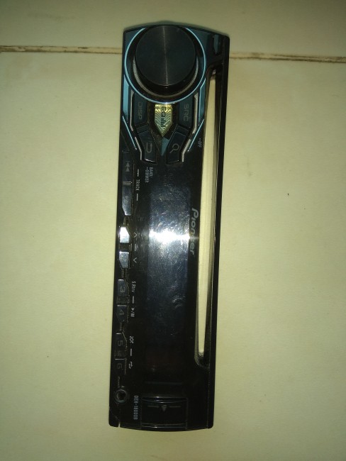

Radio pionier DHE-18OOUB , było w mym kamperze ,działało, było włączane z pozycji radia nie po stacyjce. Przełożyłem do mego colta V. Nie daje się wyłączyć ,również i w kamperze gdzie było poprzednio ( uszkodziło się ? ). Przycisk pokrętła siły głosu włącz / wyłącz , reaguje ponieważ na wyświetlaczu są zmiany napisów.

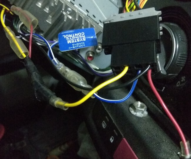

czerwony z radia był złączony z żółtymi ( + zasilania z instalacji
gdy odłączę czerwony , który był spięty taśmą z żółtymi, radio się wyłączy. o ile nie da się inaczej to widzę by zastosować wyłącznik pomiędzy przewodem czerwonym i żółtymi

Czerwony to + ( zalezy poi stacyjce lub bez)
żółty to podtrzymanie pamięci również podłączany do + akumulatora na stałe.
Nie widzę tutaj różnicy w działaniu czy niedziałaniu radia.
sprawdź może masz bezpiecznik z tyłu radia koło kostki ??
