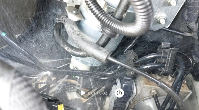

Wybraliśmy się na wycieczkę, zatankowałem na ostatniej stacji przed Czechami. Jedziemy i coś czuć. Może jakaś rafineria w pobliżu? Zatrzymaliśmy się za Ostrawą, a tu leje się paliwo strumieniem spod filtra. Nocleg przymusowy, rano ma przyjechać mobilny mechanik.

Czyli co nie dokręcony filtr paliwa? Wymieniałem go ostatnio czy robił to jakiś serwis? Ostatnia możliwość rozszczelnił się pod wpływem wody i mrozu. :spoko

Miałem tak w Citroenie Jumperze.Mechanik po wymianie filtra niezbyt starannie zapiął przewód paliwowy i po kilku dniach zapinka puściła.

Robiony był latem, przejechałem od tego czasu pewnie z 5 tyś km. Zdaje się, że ktoś dokręcił za mocno czujnik obecności wody w paliwie. Czekam jeszcze na mechanika.

Po zdalnej diagnozie kolegi Gewehr'a wiedziałem co robić. Mobilny mechanik podjechał z nowym filtrem i czujnikiem, wymiana trwała 10 minut, zapłaciłem 400 zeta z częściami (jeden z serwisów, do których dzwoniłem wycenił to na 2900 zł).. Odłamał się czujnik od gwintu, który wchodzi w filtr od spodu. Podobno tak się dzieje, kiedy się za mocno dokręci. Wozić ze sobą zawsze nowy filtr?
