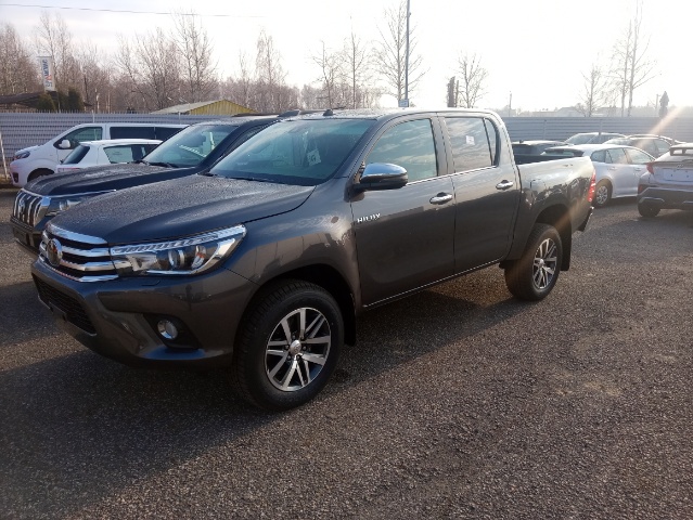

Pamiętam, że gdy pierwszy raz zawitałem na tym forum pytając o bazę do kampera 4x4, jedną z pierwszych sugestii było kupno pickupa i załadowanie na niego kapsuły campingowej. Wtedy ten pomysł odrzuciłem - szczerze powiedziawszy już nie pamiętam, z jakiego powodu.
Dzisiaj odebrałem to co na fotce. Zabudowa planowana na tą wiosnę.
Plik ściągnięto 11515 raz(y) 144,57 KB

Fotka przed montażem tablic i akcesoriów - aktualnej nie mam, bo jak przyjechałem dzisiaj do domu to było ciemno i zimno. Jutro uzupełnię.

Gratki Mariusz za Twój początek realizacji planu.
Napisz chociaż czy rozważałeś zakup gotowej kapsuły?
Często w Gubinie widzę sąsiadów z Guben, oni latają właśnie takim typem, bodaj Mitsubishi, zawsze jak widzę to się zastanawiam jak się w tym mieszka.

Raczej zdejmowalną - ale sama natura takiej zabudowy powoduje, że po kilku latach można się rozmyślić i zrobić inną.
Tutaj wrzucam kilka dodatkowych fotek, niestety mój telefon zmasakrował je jakimiś automatycznymi ustawieniami korekty.
Co tam mamy? Toyota Hilux 2019, przebieg obecnie 59 kilometrów. Silnik wysokoprężny o pojemności 2.4 litra połączony z automatyczną, 6-biegową skrzynią biegów. Pełna podwójna kabina, tona ładowności.
Co do zabudowy, to wstępny pomysł jest na podnoszony dach ze sztywnymi ścianami i pełną autonomię (tj. własny zbiornik paliwa i zasilanie), tak, by można było pomieszkiwać nawet po zdjęciu z auta. Technologia wykonania to raczej rama aluminiowa (profile konstrukcyjne 40x40 z poszyciem z XPS + włókno szklane lub jakiś PCV. Rozważałem też samonośną konstrukcję z płyt kompozytowych, ale to chyba trudniej korygować - profile można zawsze odkręcić i przesunąć.
Celuję w łóżko nad kabiną 140x180, część dzienną rozkładaną w dodatkowe łóżko dla dziecka, kabinę prysznicową/kibel i mały aneks kuchenny. Chcę się zmieścić poniżej 300kg masy suchej - wstępne szacunki mi mówią, że powinno dać radę ze sporym zapasem. Ogrzewanie to będzie pewnie webasto, dach tradycyjnie w panelach, może da radę wrzucić LiFePO4 jako magazyn energii. Do samochodu mogę się podłączyć przez gniazdo od haka, jeśli by była potrzeba.
Szczegółowe plany dam koło weekendu, gdy będę miał okazję zrobić przymiarkę "na wiaderku" paki.

Spędziłem dzisiaj sporo czasu projektując tradycyjną metodą "na wiaderko" - siadając w zabudowie (w moim przypadku - na otwartej pace) z metrem i dumając, co gdzie i jak umieścić. Jako, że to temat budowy będzie, pozwolę sobie na mały "strumień świadomości", żeby podzielić się, co wymyśliłem.
Do dyspozycji mam tak gdzieś 140x156cm przy pełnej wysokości, rozszerzające się do 200x156cm na wysokości 54cm - nad burtami. Dodatkowe 30cm nie wychodzi poza obrys auta, ale może trochę przeszkadzać z widocznością w lusterkach. Muszę w weekend zamontować przyciętą tekturę, żeby sprawdzić zza kierownicy. Do tego jeszcze łóżko w alkowie nad kabiną - 200cm szerokości, na długość można by i 180cm - ale to musi wisieć nad kabiną, bo paka jest do ramy inaczej przymocowana i porusza się w stosunku do niej.
Mam więc w sumie, optymistycznie licząc, 300x200cm do wykorzystania. W czym ma wejść łóżko małżeńskie, łóżko dla nastolatki (wiek nastoletni za rok), prysznic/kibel, aneks kuchenny i miejsce biesiadne. Ale, przecież nie wszystko musi być dostępne razem. Przy trybie "spania" do szczęścia potrzebne mi łóżka i dostęp do łazienki.
Chcę zmieścić się z zabudową w długości auta - w czasie jazdy. Nie wykluczam kombinowania ze slideoutem do tyłu - sama otwarta burta dodaje 50cm podłogi, można by wysunąć zabudowę do tyłu o metr i zmieścić tam łazienkę i wejście.
Raczej chciałbym też podnoszony dach. Od podłogi paki do dachu samochodu jest 96cm, więc jeśli starać się o 190cm w środku, to zabudowa będzie o metr nad dach wystawać - a to jest już trochę nieporęczne. Do przeżycia, ale wolałbym niżej na transport. Ze względu na łóżko minimalna wysokość kapsuły złożonej to by było jakoś 120cm (~25 cm powyżej dachu), ale pojawia się taki problem, że zrobienie slideouta z podnoszonym dachem to już pewne wyzwanie nawet na etapie projektu, nie mówiąc o wykonaniu.
No dobra, dość trucia. Mam już jakieś szkice jak bym to widział, ale to bardziej dłubanina na kartce. Jutro postaram się coś konkretniej zaprojektować i może pokazać Wam, co mi tam po głowie chodzi.
