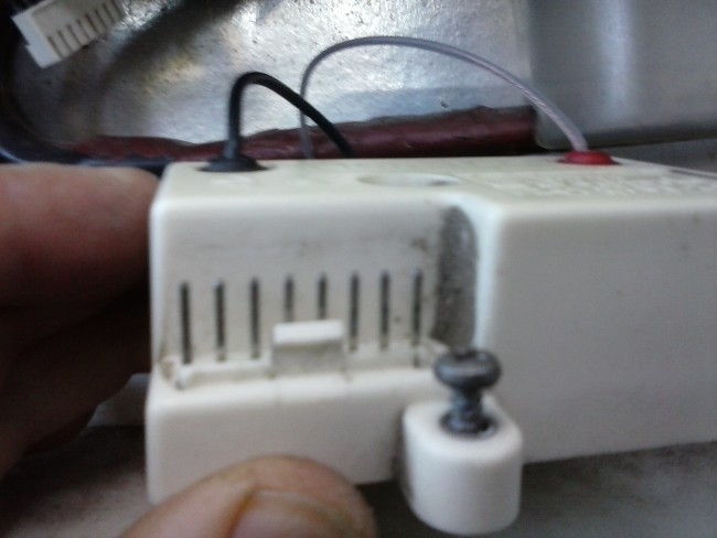

Wysłany: 2023-05-18, 22:34   Kostka sterownika gazu lodówka- ułamane styki

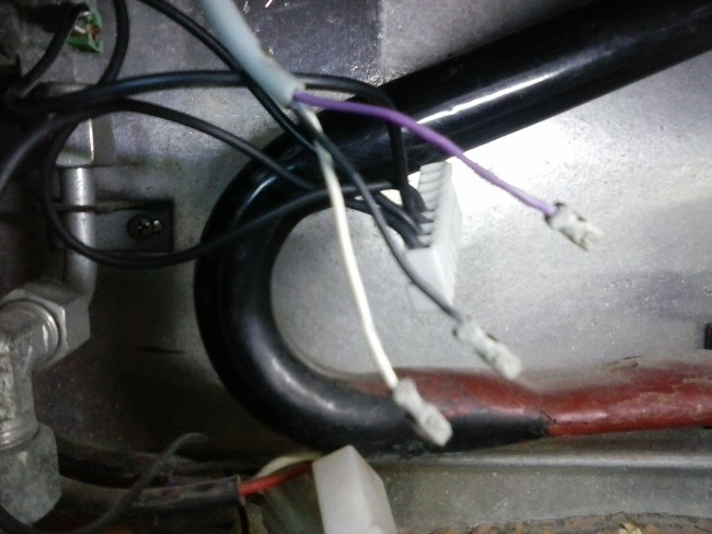

Coś nie kontaktowało, gaz w lodówce raz działał raz nie. Jak pogmerałem palcami przy stykach kostki sterownika to zaskakiwał - ale nigdy nie było wiadomo kiedy się wyłączy. W końcu z trudem udało mi się wydobyć ten sterownik. Listwa kostki 8 pin ta "żeńska" w środku ma takie złączki konektorowe ze sprężynującą blaszką. Niestety te złączki wyglądają już nieciekawie, a w jednej ułamała się blaszka sprężynująca - dociskająca do pinów "męskich". Tak to wygląda na zdjęciu. Całego złącza nie da się wymienić na jakieś inne 8 pinowe - bo "męska" połowa kostki jest zintegrowana z obudową sterownika. I teraz problem: czy te złączki "żeńskie" można jakoś dokupić i wymienić? Czy te złączki wewnątrz kostek są wg jakiejś normy czy każdy producent robi sobie jakie chce?
Plik ściągnięto 8 raz(y) 794,02 KB
Plik ściągnięto 4 raz(y) 646,85 KB

Konektory w kostkach bo tak to się nazywa są wymienialne.
Zmierz szerokość elementu który wsuwa się w kostkę. Najczęściej to jest 6,3mm ale mogą być też mniejsze.
W każdym szanującym się sklepie z częściami do samochodów powinno to być.
Nazywają to konektorem żeńskim, nasuwka żeńska, tylko poproś aby były z zadziorem inaczej będą się wysuwać z kostki,
Każde złącze da się wyjąć z kostki tylko trzeba podważyć właśnie ten zadzior, zaczep różnie to jest nazywane.

OK, dzięki. Popytam w sklepach jak nie samochodowych to takich z elektroniką. Złącza już powyjmowałem - trzeba tylko nacisnąć ten "zadzior".
