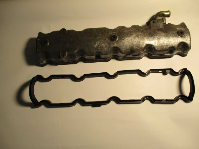

Poszukuję pokrywę zaworów silnika1.9 TD KOD- DHX/XUD9TF/ L / Kamper Fiat Dukato rok 1999.Może być nowa lub używana. ZFA23000005609917

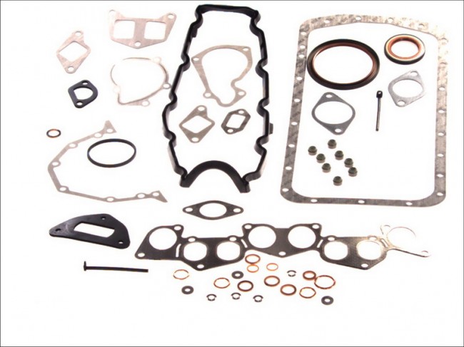

Kompletny zestaw uszczelek silnika RELING EL581128
CITROEN BERLINGO,
BX,
C15,
C25,
EVASION,
JUMPER,
JUMPY,
VISA,
XANTIA,
XSARA,
ZX;
FIAT DUCATO,
SCUDO,
ULYSSE;
FSO POLONEZ II,
POLONEZ III 1.7D/1.8D/1.9D 07.82-12.06
Dodatkowe informacje katalogowe
Artykuł uzupełniający / informacja uzupełniająca z wałem korbowym z pierścieniami uszczelniającymi
Artykuł uzupełniający / informacja uzupełniająca z uszczelnieniem trzonków zaworów
Artykuł uzupełniający / informacja uzupełniająca bez uszczelki głowicy cylindra
Artykuł uzupełniający / informacja uzupełniająca 2 z uszczelnieniem kolektora wydechowego
Uszczelka głowicy: Nie
Uszczelniacze trzonków zaworów: Tak
Pierścienie uszczelniające wału korbowego: Tak
Inter Cars cena: 376.49 PLN

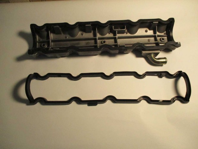

Mój silnik jest zastosowany ponoć w JUMPER i CYTROEN chyba uszczelki pod pokrywę będą te same? Jest tylko jedno ale czy te twoje to orginał nie Czaina bo ja w miesiącu wymieniłem 5 szt. i właśnie szukam już pokrywy bo jeszcze to mi zalecają wymienić mimo że nie widać jej deformacji.

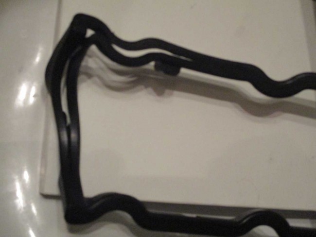

Załanczam zdjęcie uszkadzanej uszczelki wyjaśniając ze uszkodzenie następuje jedynie po długiej stronie uszczelki.

Takie uszkodzenie to raczej wina zbyt mocnego dokręcenia pokrywy, z własnych obserwacji zauważyłem że problem jest w kilku modelach fiata z lat 90 z pokrywą aluminiową, wymiana uszczelki na oryginał pomaga ale na niedługo, widocznie "pocenie" pokrywy w tym modelu tak ma być :gwm

Udało mi się uszczelnić pokrywę za trzecim razem.
Zastosowałem uszczelkę firmy Elring nr: 581.305
Dodatkowo dałem sylikon w czterech miejscach gdzie rozpoczynają się "półkola" na wałek rozrządu.
Każdą z trzech śrub dokręciłem momentem: 10kN.
Mimo, że pokrywa zaworów ma "ograniczniki", które powinny uchronić uszczelkę przed zbyt mocnym dokręceniem, to gdy dokręcimy ją zbyt mocno ulega uszkodzeniu i cieknie.
Jeśli ktoś nie dysponuje kluczem dynamometrycznym, wystarczy dokręcić wkrętakiem z końcówką 10 mm jedną ręką z całej siły. Daje to podobny-zbliżony do 10kN moment.

Comix, wprowadzasz w system błędy.
Wiem że uciekałeś z fizyki i stąd brak precyzji która ma ogromne, największe znaczenie.
Upominam Cię, że to Ty wzruszyłeś temat w dziale "Pomocy..." której oczekujesz.
Wracając do objawów, sądzę że nastąpiła jakaś deformacja głowicy lub pokrywy, której dedykowane uszczelki nie zapewniają szczelności a jedynie inne nieco grubsze uszczelki mogą tą rolę spełnić.
