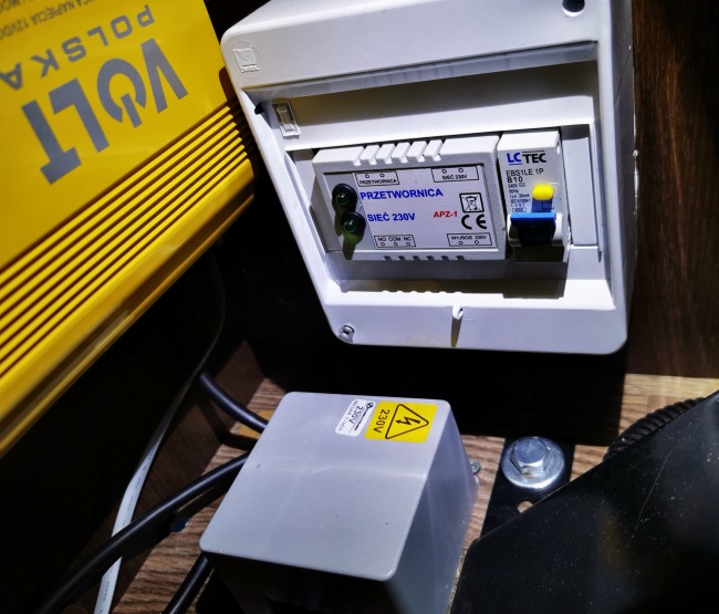

Wysłany: 2023-07-19, 06:08   Re: montaż przetwornicy
aktimel1 napisał/a:
automatycznie będę miał prąd we wszystkich gniazdkach ?
Jeśli chcesz mieć prąd we wszystkich gniazdkach trzeba założyć automat do agregatów prądotwórczych ręczny lub automatyczny w innym przypadku jesli nieopacznie podłączysz się do 230V lub już jesteś podłączony a chcesz korzystać z przetwornicy bo np. Brakło prądu a prąd wróci to skopcisz wszystko.
To podłączyć też nie jest tak prosto trzeba wypinać przepinać dorabiać kable do lodówki i ładowarki innaczej będzie się prąd zapętlał i zjadał aku, tak mi wytłumaczyli w serwisie, ja pojechałem do serwisu i tam założyłem przetwornice i mam prąd w gniazdkach prócz lodówki nie widzi prądu z przetwornicy, lodówka tylko ze słupka lub gaz.
Jeśli zmajstrujesz to podłączenie do wszystkich gniazdek sam tak by się potem nic nie sfajczyło bez wiedzy elektrycznej jesteś Mistrz stawiam piwo :szeroki_usmiech
Najprościej tak jak piszą Koledzy grubymi kablami bezpośrednio do akumulatora i korzystać z gniazdek w przetwornicy.
Automat rozłącznik przetwornica/sieć230V
Plik ściągnięto 16 raz(y) 1,6 MB

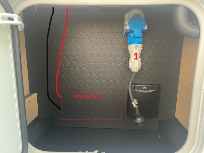

załączam zdjęcie żebyście mieli lepszy pogląd sytuacji, akumulator jest bardzo blisko bo zaraz za tą czarną ścianką.
Stoje na dziko = podłączam przewód nr 1 do przetwornicy mam prąd w całym samochodzie
Stoje na kempingu = odłączam przewód nr 1 od przetwornicy i podłączam przedłużaczem do słupka
P.S załaczam zdjęcie w pdf bo jpg nie chciało mi się dodać wyskakiwał błąd tried to upload empty file nie wiem dlaczego
image0 (2) poprawiony (1).pdf

pytanie do mądrzejszych odemnie, w schemacie który wymyślilem, samochód myśli że jest podpięty do słupka i zaczyna ładować akumulator z ktorego prąd pobiera przetwornica, czyli zamknięte kółko.
czy rodzi to jakieś niebezpieczeństwa uszkodzenia ładowarki albo jakiegoś sprzętu (akumulatora?) jak duże są straty z tym związane i czy wogole mogę tak to podłączyć
W schemacie który zamieszczam nie ma żadnego ryzyka podłączenia i słupka i przetwornicy razem bo musze fizycznie wyjąć jedną wtyczkę żeby podłączyć drugą więc o to się nie boję

Działać będzie ale kulawo :
1 Przetwarzanie napięcia z niskiego DC(12/24V) na wysokie zmiennie AC 230V jak się domyślasz nie odbywa się bezstratnie dlatego prawdziwe falowniki robią to z wysokiego stałego na wysokie zmienne..:)
Jak masz dużo solarów i zdąża uzupełniać te straty to będzie działać. Jak nie to baterie się rozładują i koniec zabawy, oczywiście lodówkę musisz na gaz przełączyć podczas pracy przetwornicy itd.
Zakładamy także że podłączyłeś kable DC przetwornicy do zabudowy hotelowej a nie do baterii rozruchowej auta...:)
Pozostaje kwestia przetwornicy: jak to nie jest jakiś badziewny VOLT i jest ona wystarczającej mocy to może przy takim użytkowaniu chwile podziała :spoko ;) w samochodzie to ogólnie dla takich urządzeń są trudne warunki więc cudów co do trwałości nie ma co oczekiwać. Chyba, że zainwestowałeś w coś porządnego typu np. VictronEnergy lub coś z tej półki cenowej i przy odrobinie szczęścia pewnie podziała :)

aktimel1 napisał/a:
W mojej ocenie przysłowiowe kółko będzie zamknięte tak długo dopóki będzie ładowanie z solarów. Jak słońce zajdzie to nawet przy zerowym odbiorze prądu akumulator podający prąd na przetwornicę i jednocześnie z niej ładowany będzie się sukcesywnie rozładowywał o różnicę straty na samej przetwornicy.

to że będą straty na przetwornicy to jasne plus straty na ładowarce do akumulatora zabudowy, przetwornica green cell chińska jak wszystkie ale miałem w poprzednim kamperze jedną od nich i byłem zadowolony
https://allegro.pl/oferta/przetwornica-gc-12v-230v-2000w-4000w-czysty-sinus-8665035296
pytanie jak dużo tych strat i czy sinus faktycznie jest tak czysty jak piszą ale to sprawdzę

aktimel1 napisał/a:
Straty można oszacować zakładając:
1. Sprawność przetwornicy 12/230 - 85%
2. Sprawność ładowarki 230/12 - 90%, ładowanie akumulatora prądem 20A (ładowarka 300W)
3. Korzystasz z akumulatora kwasowego 100Ah
4. Na potrzeby szacunku pomijamy straty na przewodach
Zakładamy, że ładowarka pracuje na pełnej mocy - akumulator będzie sukcesywnie rozładowywany w czasie.
Ładowarka 230/12 generuje moc 300W. Aby uzyskać taką moc ładowarka zużywa 300/0,9 = 333W (ze względu na jej sprawność).
Twoja przetwornica 12/230 musi wygenerować te 333W, jej sprawność wynosi 85% - czyli zużyje 333/0,85 = 392W
Suma strat to 392-300=92W
Zakładając, że masz akumulator kwasowy 100Ah - fizycznie możesz z niego wyciągnąć ok 60% pojemności - czyli 60Ah. Ze względu na to, że akumulator będzie cały czas rozładowywany jego napięcie będzie sukcesywnie spadać - na potrzeby obliczeń zakładam, że będzie to 12,3V. 92W/12,3V = 7,5A
Dostępna pojemność 60Ah zostanie zużyta w ciągu 60Ah/7,5A = 8h
Po ośmiu godzinach ładowarka i przetwornica zużyje całą pojemność akumulatora - a pewnie chciałbyś jeszcze używać oświetlenia, ładować telefony, odpalać pompkę wody, itp. Moje wyliczenia nie uwzględniają strat na przewodach, które dodatkowo mogą pogorszyć końcowy wynik, a jak jeszcze zapomnisz przełączyć lodówkę na gaz i automat przełączy ją na zasilanie 230V to prądu braknie Ci po dwóch,max trzech godzinach.
