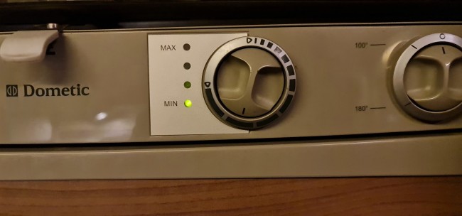

Dzień dobry,
Czy ktoś może podpowiedzieć jak rozwiązać problem z regulatorem mocy / siły chłodzenia w lodówce? Otóż regulator "zawiesił" się w nastawieniu minimalnym i mimo obracania pokrętła nic się nie zmienia - cały czas świeci się tylko jedna dioda - minimum. Jeśli do przywrócenia normalnej, płynnej pracy niezbędna jest wymiana, to może jest sposób, by jakoś przestawić ten regulator w inne położenie - np. w połowie skali?
Jak tę lodówkę całkowicie odłączyć od zasilania? Może taki hard reset jej pomoże...
Dziękuję za pomoc.

W tym modelu lodówki zdarzało się urwanie ośki potencjometru. Ośka jest częścią zamienną.
