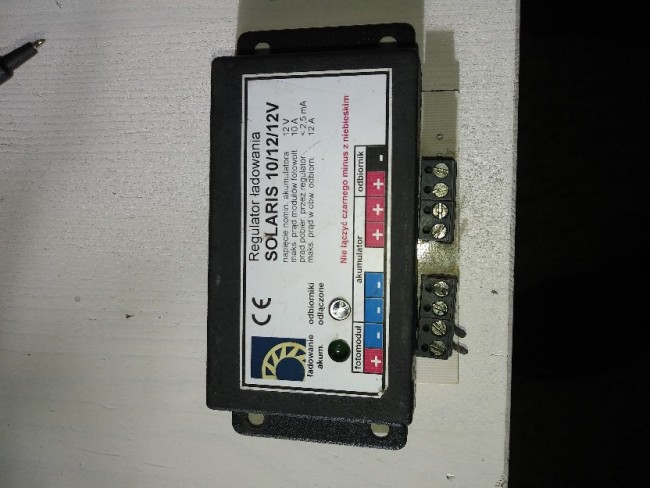

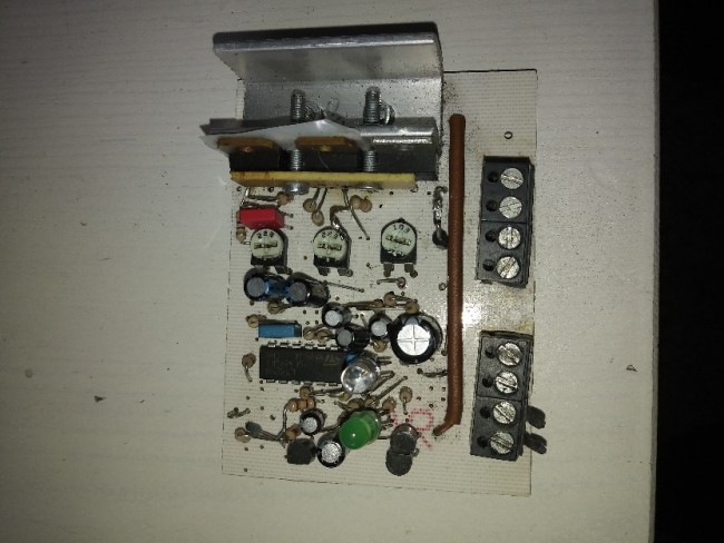

Padł mi regulator ładowania Solaris 10/12/12V (10A). Kiedy podłączam akumulator przepala się bezpiecznik wewnątrz regulatora. Nie wiem co tam mogło się posypać.
Zastanawiam się czy warto wymienić regulator na mppt. W zabudowie mam dwa akumulatory po 60ah spięte równolegle. Czy potrzebny jest specjalny regulator mppt do akumulatorów kwasowych? |

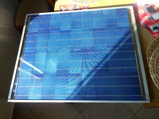

Przed tym panelem był taki sam, ale przestał działać. Nie mogłem dobrać nowego, który pasowałby do mocowania poprzedniego, więc zrobiłem jego kopię, co by w dach nie ingerować. Od 2019.06 działa bez zarzutu. Prądu nam nigdy nie brakowało, ale zimą nie jeździmy, no i potrzeby mamy niewielkie: oświetlenie, hydrofor, podładować telefony, czasem wentylatory w suficie. |

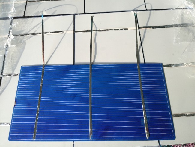

Masz 36 ogniw 2W połączonych z tego co widzę szeregowo , więc panel ma (bardzo) teoretycznie 72W. Jedno ogniwo ma w granicach 0,7V, więc wszystkie w szeregu dają w pełnym słońcu ponad 24V, a regulator masz na 12V. Stare regulatory PWM na 12V były z tego co pamiętam przystosowane do współpracy z panelami które napięcie pracy miały w okolicach 18V. Pytanie pierwsze czy to nie jest przyczyna uszkodzenia regulatora ?
Piszesz , że maksymalny prąd jaki zaobserwowałeś to 2A i tu pytanie drugie czy to jest prąd z panelu czy prąd ładowania akumulatora . Jeśli panelu to jest to jakieś 50W , a jak prąd ładowania akumulatora to jakieś 25W.
Jeśli na regulatorze PWM masz max 25W ładowania to stosując MPPT do tego samego panelu możesz liczyć na jakieś 40-50W i była by to wartość realna w stosunku do mocy nominalnej panelu uwzględniając to , że panel PV nigdy nie będzie pracował w idealnych warunkach nasłonecznienia i kąta padania promieni słonecznych .
Jeśli 15-25W mocy ładowania więcej jest wartością wartą kupowania nowego regulatora MPPT, to kupuj
Tak czy inaczej to te 50W jakie maksymalnie możesz z tego zestawu wyciągnąć to raczej bardzo skromnie . Dodatkowo jeśli masz dwa kwasiaki o łącznej znamionowej pojemności 120Ah i ładujesz je i rozładowujesz takimi małymi prądami , to dawno je już zabiłeś i jak mają teraz w sumie 30-40Ah to będzie sukces.
Jeśli masz tak małe zapotrzebowanie na prąd, że to co masz Ci wystarcza , to wywal to w diabły , kup sobie elastyczny panel 100-150W i malutki akumulator LiFePO4 (taki np 40-50Ah) i będzie Ci to działać dwa razy lepiej jak to co masz , a ważyć będzie 1/5 |
