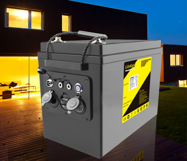

Pierwszy wygląda na hand made, a obydwa kosztują worek talarów, choć pochodzą z tego samego źródełka - CN :diabelski_usmiech
Tu masz do nabycia od sprawdzonego dostawcy za prawie połowę tej ceny. Kupiłem już u niego dla kolegi, jedyna wada... trzeba długo czekać, bo płynie statkiem 2 do 3 miesięcy. Ale warto było. Za 200Ah zapłaciłem 1 900 PLNów. 300Ah z ładowarką i wyświetlaczem w podsumowaniu wychodzi 3 038,42zł, można taniej, bez ładowarki i wyświetlacza.
Dokładnie taki kupiłem.
Kolega potrzebował te fajerwerki na boku
Plik ściągnięto 5 raz(y) 599,53 KB
Pozdrawiam - Darek
