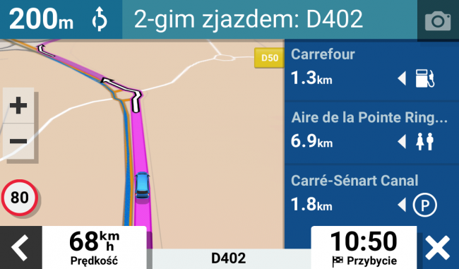

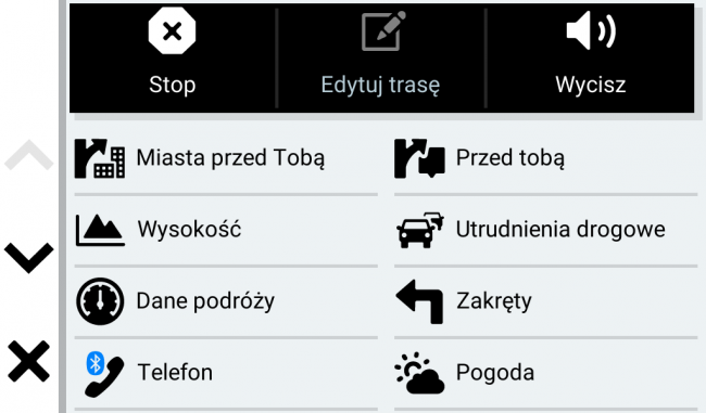

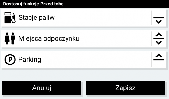

Mavv napisał/a:
Po prawej brakuje mi paska z najbliższymi istotnymi miejscami na trasie (często przydatna była informacja o kolejnej stacji benzynowej na trasie).
Najpierw ustawiasz, co chcesz widzieć "Przed tobą". Wybierasz ten pasek i w czasie jazdy widzisz.
