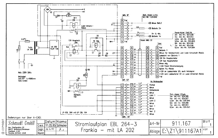

W jednym z tematów na tym forum pojawił się schemat tego energobloku
I teraz moje pytanie - gdzie w tej zabudowie lub ogólnie w kamperze szukać bezpieczników 30A widocznym na schemacie pomiędzy energoblokiem, a akumulatorami?

Szukaj bezpiecznika w komorze silnika przy akumulatorze rozruchowym dojdziesz po kablu zasilajacym :spoko

adam2

U mnie ducato 2002 był nad akumulatorem rozruchowym ciasno i głęboko :mrgreen:

Te 30A znalazłem - dokładnie jak pisze adam znajdują się nad akumulatorem rozruchowym. One jednak były sparawne. Okazało się że przepaleniu uległ 20A bezpiecznik znajdujący się ... pomiędzy pierwszym, a drugim akumulatorem mieszkalnym.
Dla potomnych gdyby ktoś szukał w przyszłości podobnej awarii.
Ten pierwszy (żółty) po prawej.
