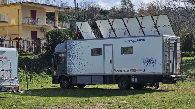

Taki kamper z elektrownią stoi dzisiaj koło mnie, nawet nie przypiął się do słupka 230V :haha:
On rozwiązał problem kamperowania bez dostępu do 220V.

Skwarek napisał/a:
i jeszcze pewno do chaty oddaje prąd...
to nie Świstaka dawno nie widzianego?

Skwarek
Twój sprzęt: Trigano Carioca
Nazwa załogi: Ania i Michał
Dołączył: 29 Mar 2011
Piwa: 378/171
Skąd: Świebodzice
Wysłany: 2024-02-08, 19:13
robba napisał/a:
Skwarek napisał/a:
Nie to jakiś francuz, początkujący Youtuber
"La Viree D`Hector"
