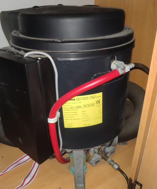

Zawór NA WYJŚCIU z Trumy(górny). Na króćcu, zaworek ODPOWIETRZAJĄCY, nie spustowe.
Wstaw zdjęcia Trumy, to Ci zaznaczę o co chodzi.

Foto Trumy. I jak go sprawdzić ?
Plik ściągnięto 17 raz(y) 1,98 MB

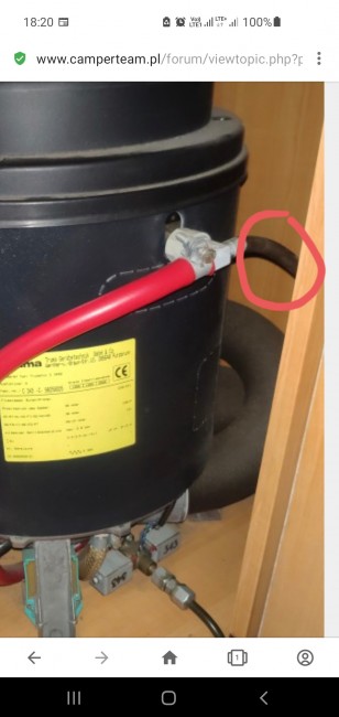

Najprościej zagiąć szczelnie zaznaczony przewód.
Plik ściągnięto 12 raz(y) 277,13 KB

Gewehr napisał/a:
Zagiąć go i wtedy sprawdzić czy zapowietrza się dalej?
Jeśli będzie ok wtedy do wymiany ten szary króciec?

Wysłany: 2022-02-22, 18:40
Tak. Ale przed wymianą warto go rozebrać i spróbować umyć w occie, lub jakimś odkamieniaczu. Co do zaworka zwrotnego, to warto go zamontować zaraz nad pompką. Tylko trzeba później pamiętać, że tam zostaje woda i może zamarznąć.
