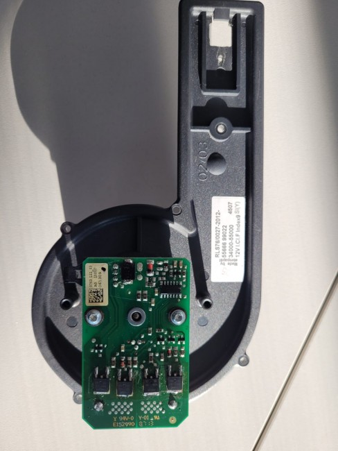

Witam wszystkich.
Mam pytanie do Szanownych Kolegów.

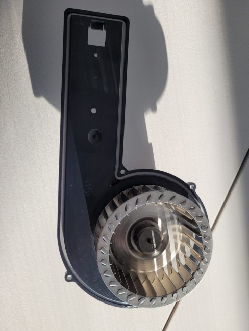

W czasie wyjazdu na Węgry padło ogrzewanie. Na początku zapaliła się czerwona lampka w sterowniku, a po kilku próbach uruchomienia wszystko zgasło i poczułem lekki swąd. Po powrocie oddałem samochód do serwisu gdzie stwierdzono uszkodzenie wentylatora spalinowego (załączam zdjęcie).Próbowali go naprawić wymieniając przepalone kondensatory , ale po próbie podłączenia ponownie uległy przepaleniu. Niestety nowa część jest niedostępna i serwis rozłożył ręce proponując wymianę na nowe urządzenie .Może ktoś z Kolegów wie ,gdzie tą część można naprawić? Znalazłem jedynie firmę w UK (kraj spoza Unii ,kłopot z płatnością i wysyłką )-może da się gdzieś bliżej?
Będę wdzięczny za pomoc.

A skąd pewność, że to uległ uszkodzeniu wentylator a nie płytka sterująca? Ja miałem podobną awarię, ale to była właśnie elektronika wentylatora a nie sam wentylator. Jest w mieście Biskupice dobry fachowiec od tych spraw. Znajdę namiary to podam.

Serwis stwierdził ,że uszkodzeniu uległa widoczna zielona płytka sterująca.Dziękuję za pomoc-jutro spróbuję tam zadzwonić ale nie mam pewności czy to jest jedyna usterka.

Nie miałem styczności z tym urządzeniem, ale idąc tropem.
Widać że było mocno ryte na płytce, a wymieniane były mosfety.
Czy próbowałeś podać ręcznie 12V na styki silnika ?
Stawiam że jest to zwykły silnik szczotkowy, może zachodzić sytuacja gdzie w konkretnym jednym położeniu występuje zwarcie na silniku, które pali właśnie mosfety. Może to być uszkodzenie komutatora, zwarcie powodowane sprężynką ze zyżytej szczotki, wewnętrzne zwarcie uzwojenia.
Jeżeli praca silnika będzie wyraźnie odbiegała od normy, to tutaj jest problem.
Jeżeli silnik będzie sprawny, to szukać trzeba na płytce. Wymieniłbym jeszcze raz mosfety i podłączył inny mały silniczek 12V i sprawdził jaka będzie reakcja.

Dziękuję wszystkim za pomoc.Po rozmowie telefonicznej element wysłałem do Biskupic.

Tam jest silnik bezstykowy sterowany elektronicznie. Więc nic z tego, bez płytki nie pochodzi.

No to klops. Chociaż ja widzę tam dwa wyprowadzenia, chyba że śruby służą za kolejne. Ciężko stwierdzić nie mając tego w ręku. Ale autor oddał sprzęt do fachowca, tam na pewno to ogarną.

Witam ponownie, serwis w Biskupicach sprawdził się na medal.Kazik II jeszcze raz dziękuję za kontakt. Stawiam :pifko
