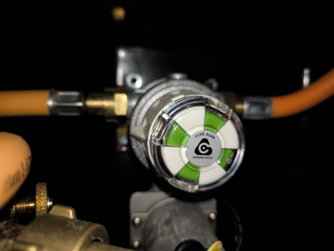

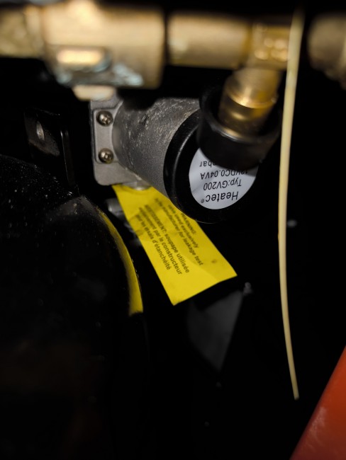

Witam, mam problem z elektrozawór gazu nie znalazłem nigdzie informacji na ten temat więc piszę tu. W niedawno kupionym Pilote Reference z 2013r po włączeniu gazu na panelu sterowania kontrolka mruga na pomarańczowo po czym na pół sekundy zapala się zielona dioda i następnie czerwona. Przy zapaleniu czerwonej słychać charakterystyczne puknięcie w zaworze. Elektrozawór to Heatec GV200 razem z reduktorem Campergroup 924N, założyliśmy nowe węże i gazbanki. Niestety od samego początku nie udało nam się uruchomić systemu. Oczywiście nacisnąłem przyciski na wężach, na samym reduktorze nie ma żadnego przycisku. Znalazłem instrukcje obsługi ale jest bardzo uboga i zero wytycznych.

W pierwszej kolejności sprawdź czy to na pewno wina elektrozaworu/reduktora..odkręć wychodzący wężyk i zobacz czy jest przepływ gazu..miałem taki reduktor i chyba z tyłu lub pod spodem jest guzik bezpieczeństwa (już nie pamiętam) ..sprawdź

Dzięki za sugestię yamah👍, sprawdzę w weekend.
W kwestii pozostałych pytań tak gaz jest, w kwestii dojścia gazu po zatankowaniu przycisnąłem przyciski na wężach i słychać było, że gaz przeszedł dalej. Muszę w takim razie wszystko wyciągnąć i poszukać przycisku na reduktorze lub sprawdzić poprzez rozszczelnienie dokąd gaz dociera. Dam znać co wyjdzie.
