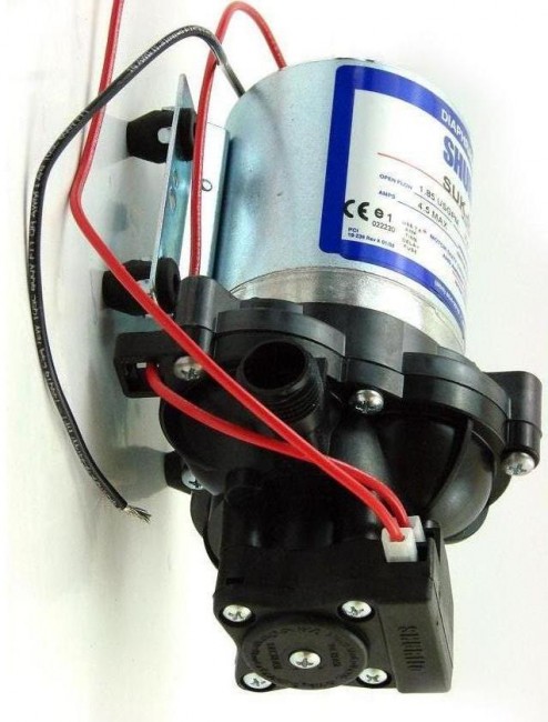

  Wysłany: 2024-02-05, 20:11   SHURFLO
POMPA WODY SHURFLO CIŚNIENIOWA 10L/min 12V 2,1 bar
Opis produktu
Producent: Shurflo
Seria: Trial King
Pompa ciśnieniowa
Napięcie: 12 V
Max. pobór prądu: 4 A
Max. pojemność: 10,6 l / min.
Max. wysokość ssania: 3 m
Ciśnienie wody: 2,1 bar
Wymiary: 200 x 125 x 105 mm
Kod produktu: CP70225
Producent: SHURFLO
Opis produktu
Producent: Lilie dla Shurflo
Model: Trail King
3- komorowa pompa membranowa do świeżej wody
Ciśnienie: 1,4 bara
Napięcie: 12 V
Maksymalny pobór energii: 4 A
Maksymalna pojemność: 10,6 l / min
Maksymalna wysokość ssania: 3,1 m
Maksymalna temperatura wody: 77 °C
Waga: 1,8 kg
Wymiary: 19,8 x 12,7 x 11,3 cm
W komplecie łączniki kątowe i proste do rur Ø 12 mm
CECHY CHARAKTERYSTYCZNE:
Samozasysająca pompa wody do kamperów i przyczep kempingowych
Automatycznie zasysa i pompuje wodę na wysokość 3,1 m
Trójkomorowa technologia membranowa zapewnia równomierny, płynny bieg
Silnik charakteryzuje się wysoką sprawnością oraz niskim poborem mocy
4-punktowe płyty podstawy z gumowymi amortyzatorami i metalowa obudowa silnika zmniejszają powstawanie hałasu i wibracji
Po osiągnięciu maksymalnego ciśnienia, zintegrowany wyłącznik automatycznie wyłącza pompę
Jeśli ciśnienie spadnie do 0,5 - 1,0 bara, pompa automatycznie włączy się ponownie
Każda głowica pompy posiada zawór zwrotny na ciśnienie powyżej 13 bar
Może pracować na sucho bez uszkodzeń
Łatwy montaż
https://sklep.ack.com.pl/pompa-wody-shurflo-cisnieniowa-10l-min-12v-2-1-bar--cp70225
