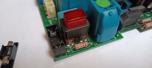

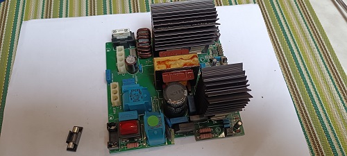

Mam problem z moim elektroblokiem, a mianowicie w ładowarce o symbolu CB-516 3-16A wysiadł przełącznik / włącznik . Czerwony kwadratowy przycisk świecący na czerwono po włączeniu. problem polega na tym że przestał poziostawać w pozycji włączonej.
Gdzie można dostać taki włącznik lub naprawić go?
P.s. nowy kosztuje 833 zł
załączam zdjęcie

Witam z tej strony Paweł może by się dało ten wyłącznik wydobyć z tej płytki wysunąć wtedy porobić zdjęcia no to miast jest taki sklep w Bielsku-Białej nowy elektronik być może tam by się dało coś dopasować ale raczej by trzeba było mieć ten włącznik na wzór wcześniej bym go próbował rozebrać naprawić bo być może coś z nim się urwało dlatego mnie zaskakuje i nie zostaje włączony

Problem już załatwiłem - kupiłem podobny przełącznikw sklepie z akcesoriami elektronicznymi i po "adaptacji" zamontowałem . Na razie działa :spoko
