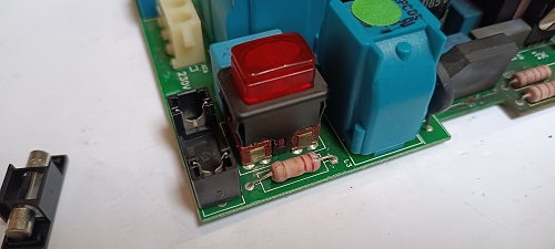

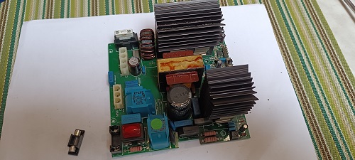

Mam problem z moim elektroblokiem, a mianowicie w ładowarce o symbolu CB-516 3-16A wysiadł przełącznik / włącznik . Czerwony kwadratowy przycisk świecący na czerwono po włączeniu. problem polega na tym że przestał pozostawać w pozycji włączonej.
Gdzie można dostać taki włącznik lub naprawić go?
P.s. nowy kosztuje 833 zł
załączam zdjęcie

Myślę, że trzeba go wyjąć i odczytać jakie ma oznaczenia, producent może typ i wtedy można szukać.

Tu masz podobny jeśli to ma być na 12V podświetlenia.

Dziękuję wszystkim za reakcję, problem już załatwiłem we własnym zakresie. Kupiłem podobny przełącznik w moim mieście w sklepie z częściami elektronicznymi (jeszcze takie istnieją). Po przeróbce udało mi się go zamontować i wszystko działa. Najwiekszym problemem było wymontowanie uszkodzonego - był przylutowany aż w 8 punktach do płytki drukowanej, ale jakoś dałem radę. Koszt przełącznika 10 zł, :spoko
