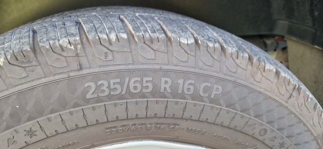

ciśnienie max dla Continental
Plik ściągnięto 26 raz(y) 193,58 KB
Ostatnio zmieniony przez przemo.d 2024-08-13, 16:16, w całości zmieniany 1 raz

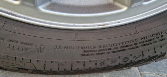

Wysłany: 2024-08-13, 16:16
rozmiar : Made in Czech Republic
Plik ściągnięto 19 raz(y) 187,63 KB

przemo.d napisał/a:
Konkretnie dla tego rozmiaru ze zdjęcia.
Wymiar jak w tytule wątku można pompować niestety tylko do 75 PSI, czyli 5,18bara.
przemo.d
Twój sprzęt: FORD 2.0 CI
Nazwa załogi: Przemo.D
Dołączył: 18 Gru 2011
Piwa: 33/153
Skąd: Piaseczno
Wysłany: 2024-08-14, 17:42
Janusszr napisał/a:
przemo.d napisał/a:
Pewnie różnica pomiędzy C a CP to nie tylko znaczek na oponie... Co chyba jest oczywiste. Jak widać niektórzy myślą jak zawsze, że oszukali system :haha:

przemo.d napisał/a:
Nie rozumiem Twoich wywodów.
Co ma oznaczenie na oponie C i CP do ciśnienia jakie można zastosować w danej oponie.?
Jeżeli producent pojazdu zaleca ciśnienie 5,5ba, a w oponę można dmuchnąć tylko 5, to znaczek na oponie C, czy CP nie zmieni jej parametrów.
