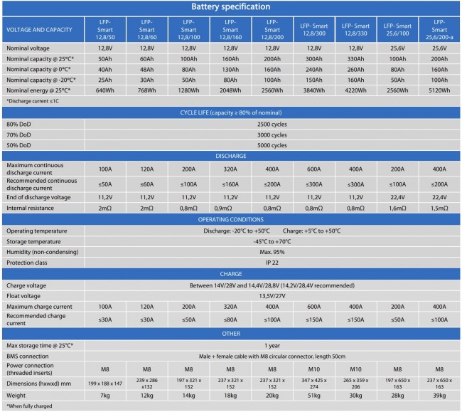

Aku LiFePo4 odcinają dostarczanie energii w wyniku milisekundowego wielkorotnie przekroczonego progu prądowego ustalonego w akumulatorze by nie zniszczyć ogniw.
Według specyfikacji akumulatora LFP- Smart 12,8/300 maksymalnie można z niego ciągnąć (Maximum continuous discharge current) 600A, a zalecany pobór (Recommended continuous discharge current) powinien być ≤300A. Nie starczy?
