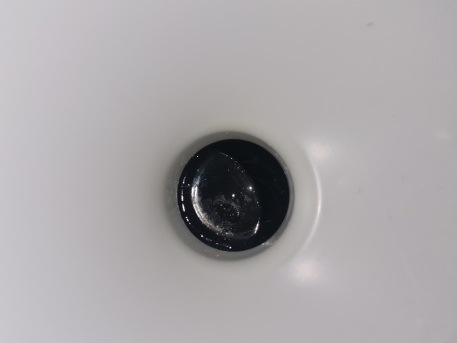

Czy ktoś z Was spotkał się z takim problemem jak nie w pełni otwierająca się klapka kasety na nieczystości w ubikacji?
Jak przesunę wajchę z boku ubikacji do końca to mam efekt taki jak na zdjęciu co skutecznie zniechęca do dwójki ;)
Jak wyjmę kasetę to na niej sam mechanizm działa w pełnym zakresie ruchu czyli tak jakby kibel nie potrafił przekazać całego obwotu z wajchy (ciągnę ją do oporu aż do fizycznego końca wycięcia w obudowie).
Poprzedni właściciel stwierdził że "tak zawsze było" i "że se radził" ale wolałbym coś w tym zrobić :D

Może źle jest włożona kaseta na pół zamkniętej pozycji?, wyciąg kasetę i ręcznie sprawdź czy się otwiera do końca i jak to ciężko chodzi

Chodzi lekko i w pełnym zakresie ruchu od szczelnego zamknięcia do całkowitego otwarcia. Wygląda tak jakby toaleta dawała tylko fragment tego ruchu na trybiku który sterczy od dołu we wnęce kasety ale nie ma możliwości już ruszyć zasówką na niej więcej w żadną stronę

Jeśli kaseta (jak twierdzisz) dobrze dziala i bez dużego oporu "chodzi" to problem jest w mechanizmie przełożenia (wajcha - zębatka - mechanizm kasety).
Moim zdaniem:
przy wyjętej kasecie sprawdź (w dwie osoby) skok mechanizmu zmieniającego ruch posuwisty w okrągły czyli ile stopni przekręca się tryb mechanizmu przy przesuwanie wajchą.
Jeśli tyłka kilka ząbków to trzeba przestawić zębatkę (w prawo)
Miałem podobnie gdy (lata temu) gość niby doświadczony kamperowiec złamał wajchę przy
WC. Naprawy dokonałem sam, nie było to trudne.
I jeszcze jedno, mechanizm (kasety i przełożenia) ja od czasu do czasu smaruje wazeliną.
Powodzenia.

Jestem na wyjechaniu ale z rana luknalem w łuk kasety i Kolego mam dla Ciebie radę.
Pod muszla w łuku przełożenie napędu jest wykonane z wykorzystaniem linki lub druta w otulinie, regulacją jest śruba na jej zakończeniu przy przełożeniu na dźwignie otwierania kasety.
Reguluj metodą prób i błędów, dokręcjac ostrożnie bo to łączenie dwóch materiałów z metalu i plastiku.
Gdy pęknie będzie d.pa i spory wydatek.
Robota do wykonania jednocześnie w dwie osoby, jedna przy kibelku druga reguluje i sprawdza na kasecie.
Powodzenia :spoko
Aż poszedłem do swego kampera i przyglądnąłem się opisywanemu mechanizmowi ....
Tam nie ma żadnej linki czy drutu :shock:
Jest dżwignia którą przesuwając w lewo otwieramy ruchem obrotowym klapkę w kasecie .
I jeszcze jedno ; może pytający poda model kasety bo ja piszę o C200 :spoko

ZROBIONE!!!! :D
Dzięki wszystkim za naprowadzenie na cel :)
Wystarczyło odkręcić zębatkę i przełozyc o 1/3 obrotu do pozycji odpowiadającej pełnemu otwarciu na kasecie.
Okazało się że też źle patrzyłem i było jeszcze miejsce w szczelinie w której chodzi uchwyt - w pozycji "zamknięte" był mniej więcej w tych 2/3 właśnie szczeliny.
