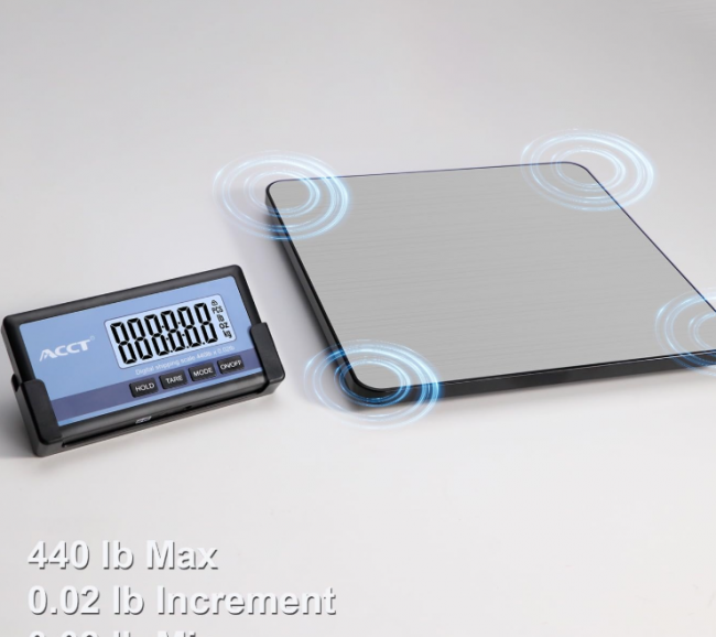

Podzielę się z moim patentem na pomiar zawartości gazu w butli .
Ponieważ moim założeniem było to żeby pomiar odbywał się w miarę zdalnie i bez otwierania i sięgania do schowa z butlą i oczywiście rozwiązanie nie mogło być zbyt drogie - nie swędział mnie wydania parę stówek na pomiar gazu. Więć wpadłam na pomysł zastosowania wagi pocztowej /listowej ze zdalnym wyświetlaczem . Ja zapłaciłem w jakimś outlecie ok 100 zł ( miała pofałdowana powierzchnię na której i tak stoi butla) . Patent działa , wiadomo na jakiej zasadzie- butla netto to ok 9-10 kg z gazem odpowiedni więcej . Więc jak się bedzie zbliżała do wagi pustej to wiadomo trzeba zatankować . Czy się komuś spodoba czy nie mój patent , u mnie się sprawdza . Pozdrawiam .
Plik ściągnięto 5 raz(y) 427,7 KB
Erni

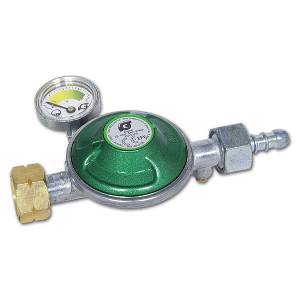

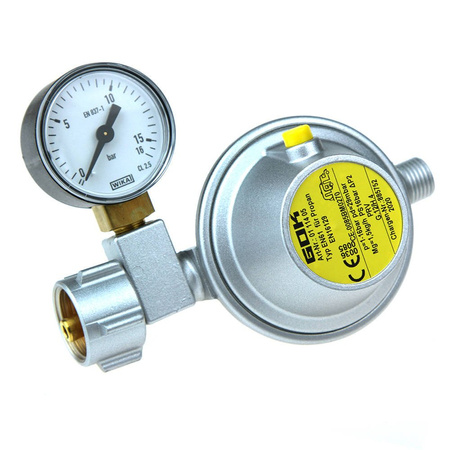

Wysłany: 2025-10-29, 14:38
U siebie mam gasbank i reduktor z manometrem. Do zwykłej butli również będzie OK. Sprawdziłem przed chwilą w sklepie gdzie kupowałem i taki zestaw kosztuje w granicach 70-80zł.
Dla mnie tani, wygodny i się nie wiesza i nie potrzebuje zasilania prądem :-P
Plik ściągnięto 601 raz(y) 52,82 KB
Plik ściągnięto 601 raz(y) 66,37 KB
Plik ściągnięto 5 raz(y) 176,42 KB

erni napisał/a:
Patenty są po to, by je testować. 😉
Ciekawe tylko, jak długo wytrzyma czuła elektronika wagi w warunkach schowka, czyli zimnie i wiglici 🤔
Zakładając, że masz taki z blachą i dziurami w spodzie
Mazur
I - co najważniejsze, do tego jest właśnie przeznaczony 😁
