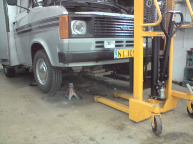

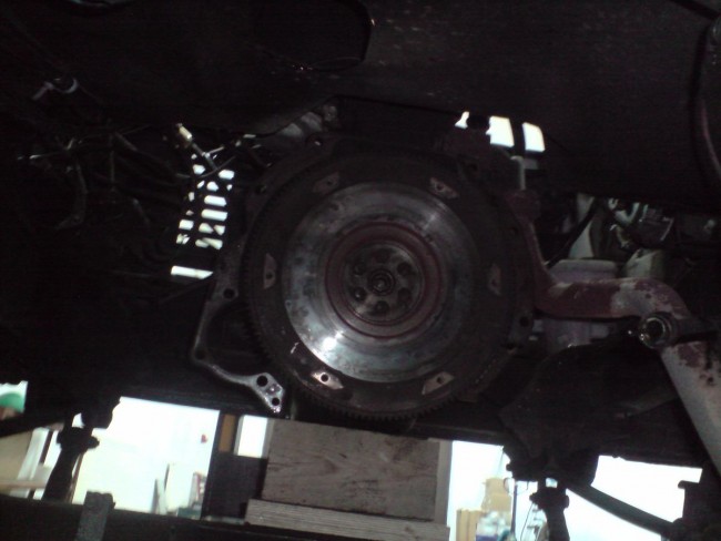

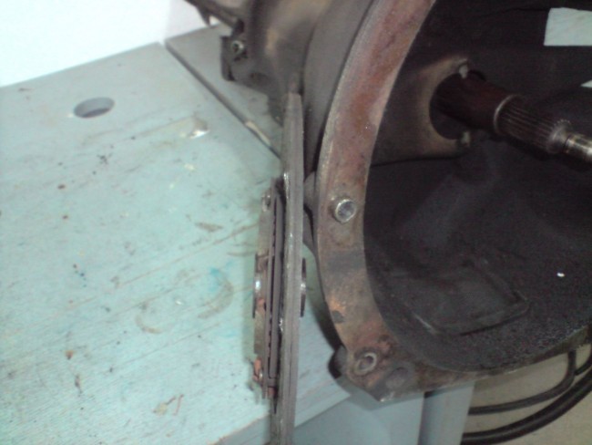

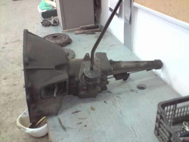

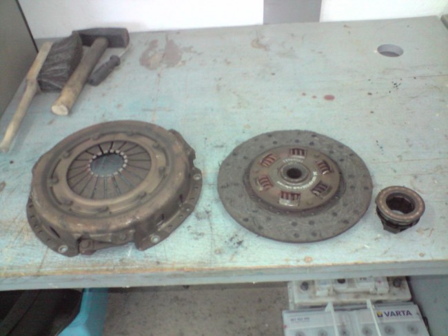

Dzisiaj mogłem w końcu trochę poświęcić czasu mojemu zabytkowi , ostatnio czułem , że ze sprzęgiełkiem coś nie tak i się nie myliłem tarcza sprzęgła była trochę za cienka

dzięki za radę bonusik , ale wymieniam tylko tarczę sprzęgła i łożysko oporowe , docisk malina , ale mam problem bo nie ma takiej tarczy , muszę dać do regeneracji, staruszek ten mój fordzik, nie ma gratów |

potrzebuję tarczę sprzęgła i łożysko oporowe , oraz zimering od strony wału do skrzyni biegów
ford transit 1981 benzyna 2 litry

wiem Tadziu , wielki szacun , faktycznie dzisiaj walczyłeś z tym sprzęgłem , ale chiba nabiję nowe okładziny bo i tarcza jest nie zła , tylko to łożysko i zimering , łożysko również w niezłym stanie , ale je przy wymianie i tak trzeba wymienić
