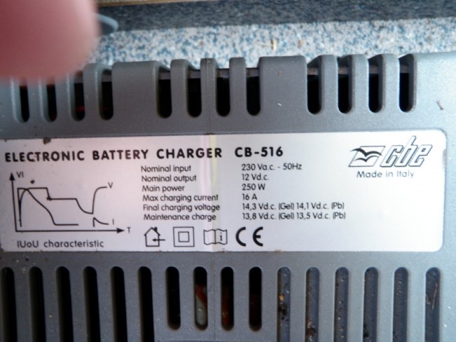

masz prawie nowe auto więc konstrukcja energobloku powinna uwzględniać aku żelowe
Myślę że należy sprawdzić czy w energobloku masz przełącznik ładowania (prosty, przełączniczek dwupozycyjny z opisem Pb-Gel, z reguły jest bezpośrednio na płycie głównej- czyli trzeba otworzyć obudowę, rzadziej dostępny na wierzchu obudowy.

Wysłany: 2009-07-20, 18:29
Przyczyną rozgrzania akumulatorów prawdopodobnie było ich zabezpieczenie zimowe. Komora blaszana w której stoją, opatulona była 2 centymetrową pianką izolacyjną. Usunąłem piankę na 3 ścianach a akumulatory postawiłem na 2 cm drewnianych listwach, umożliwiając przepływ powietrza pod spodem. Temperatura spadła.
Mam jednak dwa pytania
1. Czy jeśli akumulator rozgrzewał sie do temp. ok 50-60 stopni to jeszcze nadaje się do użytku?(jak to sprawdzić)
2. Czy prostownik, który ładuje akumulatory ma prawidłowe parametry?

Ad1. mogą jeszcze pożyć ale jak długo to trudno powiedzieć może z 1rok może dwa lub kilka miesięcy
Ad2. ładowarka jest ok
