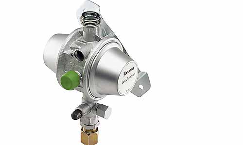

Wtrącę swoje trzy grosze ,nie ma żadnej ustawy apropo sprawdzania instalacji gazowej , ale chodzi o nasze bezpieczeństwo Regulator SecuMotion dla ciśnienia 30mb , dla ciśnienia 50 mb owiewka dla ogrzewania

Wysłany: 2009-04-16, 11:26   ARCADARKA
z system SecuMotion , można jeździć z włączoną butlą , po całej Europie

ARCADARKA napisał/a:
W nowszych kamperach od paru lat takie ustrojstwo jest montowane. Też mam coś takiego u siebie i informację w instrukcji ,że dzięki SecuMotion mogę jeździć z włączonym gazem. Ale proszę o wyjaśnienie co takiego robi ( tzn. jaka jest zasada działania) SecuMotion , że można jeździć z włączonym gazem?

Wysłany: 2009-04-16, 12:32   ARCADARKA
w razie spadku ciśnienia gazu w obwodzie ,,, nieszczelność ,, gaz zostaje automatycznie wyłączony :kwiatki:
jeszcze dość istotne dla tego systemu jest konieczny Wąż wysokociśnieniowy z zabezpieczeniem przed pęknięciami

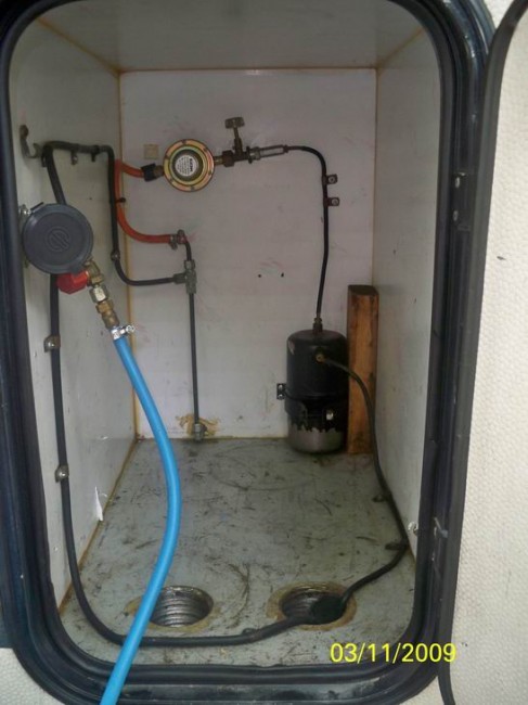

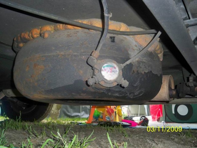

pomyslalem ze wstawie fotke jak wyglada u mnie takie GPL kamperowe.....
ja mam tak w miare fajnie nawet bo moge uzywac z butli GPL kampera lub z butli gazowej turystycznej .
moj szwagier ma tylko GPL kamperowy bez mozliwosci podlaczenia butli i wlasnie sie dowiedzial ze nie robia tu po 10 latach przegladu tylko trzeba zmienic butle ...
a ja wlasnie sie dzis dowiedzialem ze musze miec redukcje do butli ktora sobie przywiozlem z Polski bo skonczylem stara butle turystyczna i nijak nie szlo podlaczyc tej Polskiej :haha:
i chcialbym tez spytac.... co to sa te 30 mbar i 50 mbar... i ewentualnie jaki mam sobie kupic regulator do kampera i butli turystycznej (11kg) ktora chcialbym uzywac do grila gazowego i/lub do instalacji kampera ???
co prawda mam mozliwosc podlaczenia do instalacji GPL samochodu ( bo jest tam i wejscie i wyjscie w jednym zalezy od regulacji wyjsc)ale nie chcialbym cos sknocic i wyleciec w powietrze a za bardzo sie na tym nie znam chociaz jestem w miare "kumaty";-)

:chacha2 :chacha2 nie wiem jak innych ale powyższe zdjęcia mnie przeraziły, butla gazowa na zewnątrz samochodu, a dokładniej pisząc pod nim przyklejona na jakąś piankę pewnie montażową, na dokładkę bardzo blisko pewnie w czasie jazdy bardzo gorącego tłumika. Jeżdżę już dość długo i dość dużo i niestety biorąc pod uwagę polskie drogi i to co czasem na nich leży bałbym się że nagle coś na drodze uderzy w zbiornik i jeśli go nie uszkodzi to spowoduje że się odkleji a wtedy tez nie wiem czym to się może skończyć, może jakiś kamień uderzyć w ten zegar na butli też nie wiem jak może na to zareagować. Ja poprostu bał bym się z czymś takim jeździć to jak bomba podklejona pod samochodem, tak mnie się wydaje, ciekawe co inni o tym myślą ??
