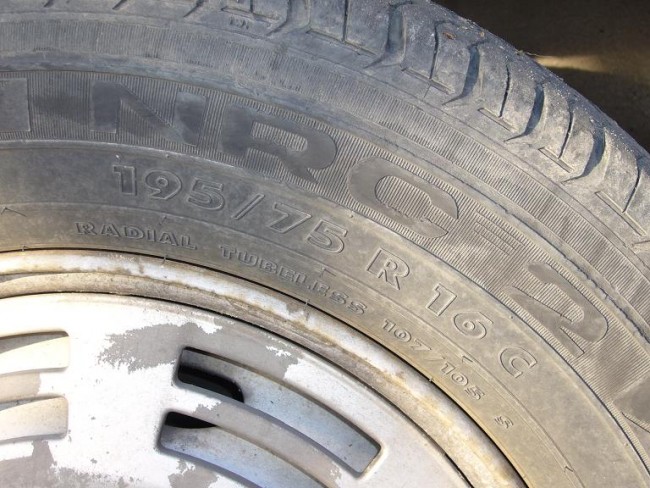

witam serdecznie i proszę o radę mam rozmiar opon 195/75 r16 c po czym poznac na oponie symbol wytrzymałości tj jakie obciązenie może taka opona przenieśc i czy są produkowane jakies opony o zwiększonej wytrzymałości jeśli tak to z jakim symbolem i jaki rozmiar na felę 16

Właśnie C w opisie opony oznacza oponę wzmocnioną.

Tu podaję kilka przykładowo ale wpisz sobie w przeglądarce indeks nośności to znajdziesz wszystkie
102 - 850 kg / na oponę
103 - 875 kg / na oponę
104 - 900 kg / na oponę
105 - 925 kg / na oponę
106 - 950 kg / na oponę
107 - 975 kg / na oponę
108 - 1000 kg / na oponę
dodatkowo można potkać łamany indeks np 105/107 dotyczy on opon w układzie pojedynczym wyższa wartość lub bliźniaczym niższa wartość . Czyli którąś z tych cyfr zawsze masz na oponie

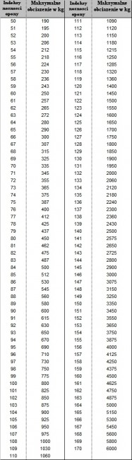

Z tego co się orientuje nowsze kamperki są obute w michelin XC Camping - Nośność: do 1030 kg na oponę
Są jednak drogie a nawet bardzo, odznaczają się specjalną konstrukcja zapobiegająca odkształceniom podczas długiego postoju(np zima) oraz podwójna strukturę boków zabezpieczająca przed uszkodzeniami ocieranymi np o krawężniki, kamienie.Niezle sie spisują na mokrym. Ze śniegiem to już cienko ale da się þrzezyc.Są stosunkowo ciche.Można poszukać lekko używanych na allegro - często sie trafiają nawet w niezłych cenach.Teoretycznie powinny przejechać z 80tyś km - patrząc po zuzyciu moich przy 55tyś - podobno maja specjalnie dobrana mieszankę gum by starczyły na długo. Więc chyba warto zainwestować.
Niedawno powstała nowa Michelin AGILIS CAMPING. Model ten opiera się o rozwiązania opony Agilis przeznaczonej do samochodów dostawczych, dzięki czemu charakteryzuje się dużą żywotnością i wytrzymałością na uszkodzenia. W porównaniu do wersji dostawczej Agilis Camping ma o 20% więcej kanałów i nacięć oraz o 30% więcej lameli, co sprawia, że sprawdza się na bardziej zróżnicowanych nawierzchniach..
Oznaczenie CP znajdujące się na oponie, symbol przydatności do zastosowania w pojazdach kempingowych, przyznawanym oponom pracującym pod zwiększonymi obciążeniami. Maksymalne ciśnienie dopuszczane w Michelin XC Camping i Agilis na tylnej, obciążonej osi sięga nawet 5.5 bara.
Podobno niezłe są też Kleber CT200 (taka sama nośność 1030kg i wzmocnione boki) Kleber jest dużo tańsza.
Indeks nośności to druga pozycja od końca (wyrażona liczbowo) - przed symbolem prędkości (wyrażonym literowo)
np 215/70R15 109Q gdzie 109 - to nośność równa 1030 kg
Zawsze można dobrać coś z busa lub dostawczaka- tylko należy zwrócić uwagę na nośność
Plik ściągnięto 218 raz(y) 189,98 KB

Tabela indeksu nośności opon: http://www.4opony.pl/tabela_nosnosci.htm!
Indeksy nośności podaje producent/dystrybutor w charakterystyce opony. Jeśli kamper ma dopuszczalną masę całkowitą (jest w dowodzie rejestracyjnym) np. 3000 kg, to każda z opon powinna mieć indeks nośności co najmniej 98 (3000kg / 4 opony =750 kg / na oponę).

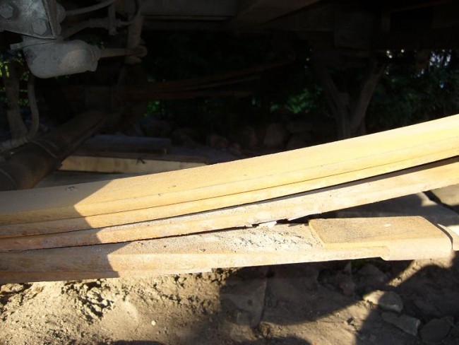

pytam ponieważ chciałbym podnieść dmc rzeczoznawca wspominał coś o oponach i resorach z tłumaczenia wynika że resor jest wzmocniony mam 5 piór nie wiem ile powinło być w orginale w niemczech były juz zmiany w dmc jednak dla mnie to za mało czy ktoś już przerabiał temat podniesienia dmc ?
ja na razie jestem na etapie zbierania informacji

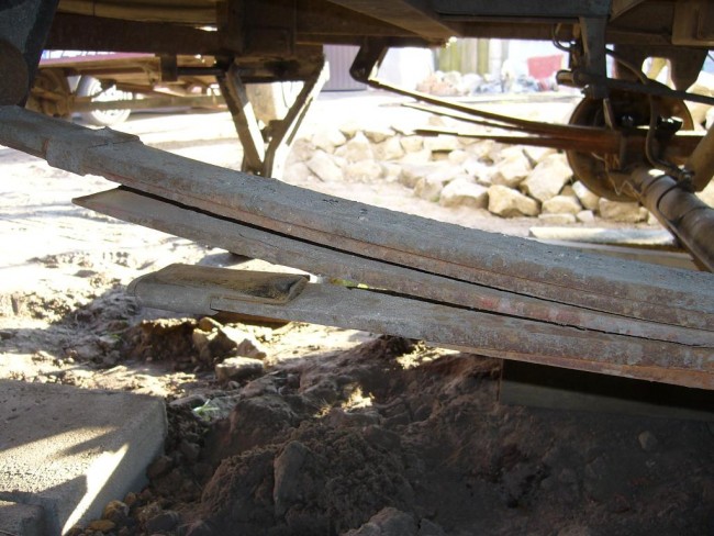

idąc dalej tematem opon u mnie jest taka oto opona czyli jak sądzę dobra wzmocniona single 925 kg czyli chyba do 3700kg 4*925kg
a czy taki resor jest fabryczny dla ducato model 14 czy posiada jakąś dokładkę 5 lag resoru

trzecie pióro jest chyba dołożone dodatkowo.
Ale jak w ducato 14 masz 16cali koła??

tylko ze ja mam 5 piór przy resorze ,
na co zwrócić uwagę przy przekuciu resorów jak sprawdzić że robota jest zrobiona dobrze ,wymontowałem resory i w poniedziałek jadą do przekucia w Poznaniu na ul Obornicką może ktos miał do czynienia z tym zakładem

Twoj resor sklada sie z 5pior..
tylko...po co chcesz go ''przekuc'' co z nim bylo nie tak?
jak to nazywasz ''przekucie'' polega na tym..ze zostanie ''oklepany'' mlotkiem.....

zdjecia są robione na podniesionym aucie jak założe koła i stanie na kołach resor robi sie prosty łącznik resora z nadwoziem w tylnej częsci jest skierowanymaksymalnie do tyłu ,raczej nie powinło tak być myslę o daniu go do wykucia tz osiągnie dawne kształty ,nie wiem jak to robią ale jest to możliwe
