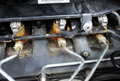

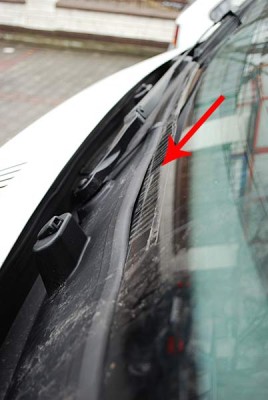

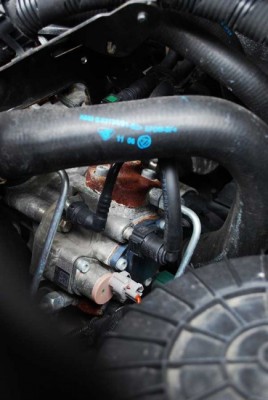

Był już na forum poruszany temat zalewania komory silnika w Ducato III przez wodę. Fiat jako rozwiązanie tego problemu zaczął montować osłonę górnej części silnika. Co ta osłona daje ilustrują zdjęcia. Ściekająca woda, topiący się lód z podszybia zalewa pół komory silnika. Nie jest to tylko kwestia wlotów na masce, ale także fatalnego odprowadzenia wody z rynienki pod wycieraczkami.
Woda zalewa zbiornik i pompę wspomagania, pompę wtryskową i kilka drobniejszych elementów.
Na foto dobrze to widać bo woda zamarzła i mamy sopelki.

Wysłany: 2009-03-03, 20:36
| Drugi z eksploatowanych u nas samochodów nie ma takiej osłony jak na zdjęciach powyżej. Wczoraj podczas próby uruchomienia silnika, który jak się okazało był mocno oblodzony w okolicy rozrządu przeskoczył pasek o kilka zębów. Efekt - głowica do remontu. Serwis zobowiązał się założyć osłonę po naprawie. Dobrze, że samochód jest jeszcze na gwarancji. |

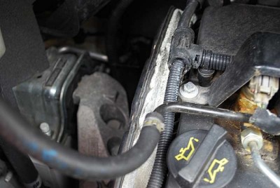

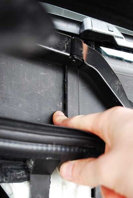

dodatkowe fotki WODA...

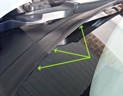

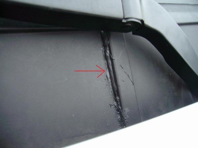

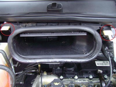

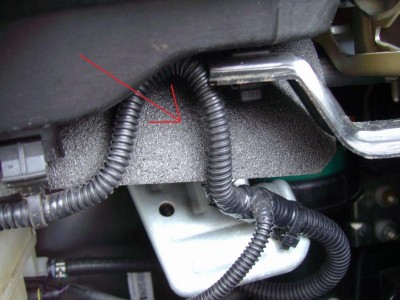

a tak sobie z tym można poradzić - fotki z forum /www.ducatoforum-wohnmobile.de
Mit Dekalin abgadichtet.jpg Uszczelka przyklejona do szyby |
| Plik ściągnięto 379 raz(y) 70,73 KB |
Nahtstelle agedichtet.JPG Zaklejone łącznie podszybia |
| Plik ściągnięto 319 raz(y) 46,2 KB |
Abdeckung Scheibenwischermotor von Fiat.JPG osłona silniczka wycieraczek |
| Plik ściągnięto 351 raz(y) 70,29 KB |
Lufteintrittskasten mit gefetteter Dichtung.JPG Uszczelnienie smarem silikonowym i podniesienie wlotu filtra |
| Plik ściągnięto 430 raz(y) 77,5 KB |

| Skorpion napisał/a: | | Sprawdz podszybie bo to moze byc oznaka ze juz rdzewiej i masz dziury w podstawie mocowania szyby |
Wątpię by przez rok wyżarło dziury...
Widziałem w życiu parę samochodów w których były wycięte szyby, i częściej przeżera górne rogi np: Mercedes 124, zdarza się również ze w samochodzie rdza przeżre dolny róg ale to raczej w pełnoletnich okazach.
Zasadniczo Ducato III produkuje się od 2006, mój samochód ma rok, i jeszcze zostało mu 7 lat gwarancji na perforację, więc nie mam zamiaru zaglądać.Poza tym jest ocynkowany.
Choć fotka poniżej jaką złączam pokazuje rocznik 2008!!! (zgłoszone do fiata przez jednego z Niemieckich camperowców, podobno pierwszy przypadek rdzy w tym miejscu ducato III z jakim się fiat spotkał, oby OSTATNI)Moim zdaniem tu widać że ktoś wymieniał szybę i prawdopodobnie przy wycinaniu uszkodził lakier i ocynk.Przymalował pędzlem na wierzch i zakwitło na wiosnę.
Ale wiem że ten problem , przerdzewiałe podszybie i rdzewiejące narożniki szyby przedniej zdarza się w rocznikach 91-95
Rost 1.jpg rdza wokół szyby ducato 2008r,przypadek z Niemiec podobno całkowicie odosobniony - OBY!! |

Witam.
Pod plastik w dolnej części szyby masa uszczelniająca.Środkowe łączenie plastików na podszybiu to samo.Tu już wszystko było opisane.Do tego dodać osłonę na korpus silnika(+dwa uchwyty).
I po kłopocie.A najlepiej daszek na całość.

pawel67
Twój sprzęt: Hymer 622CL - Ford Transit
Dołączył: 10 Lut 2007 Otrzymał 2 piw(a) Skąd: Kraków
Wysłany: 2009-04-23, 07:53
| Serwis Auto-Res w Rzeszowie zrobił to nam bezpłatnie (montaż osłony). Ale nie przeceniajcie jej. Pod nią też potrafi się woda gromadzić. Sprawdzałem. |
