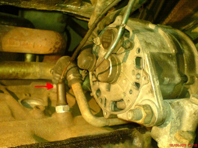

Wysłany: 2009-05-19, 19:21   zawziąłem się i znalazłem
Zawziąłem się dzisiaj i wpełzłem pod auto z latarką i znalazłem france. W moim silniku FIATA 2,5D wolnossącym z chłodnicą oleju czujnik ciśnienia oleju siedzi.... z tyłu silnika pod kolektorem wydechowym przy alternatorze. Wymieniłem i już kontrolka ciśnienia po włączeniu zapłonu się świeci :mrgreen:

Wysłany: 2009-07-01, 20:42
Dla poszukujących. Tu siedzi obok niezwykle upierdliwego króćca...
Plik ściągnięto 575 raz(y) 245,04 KB

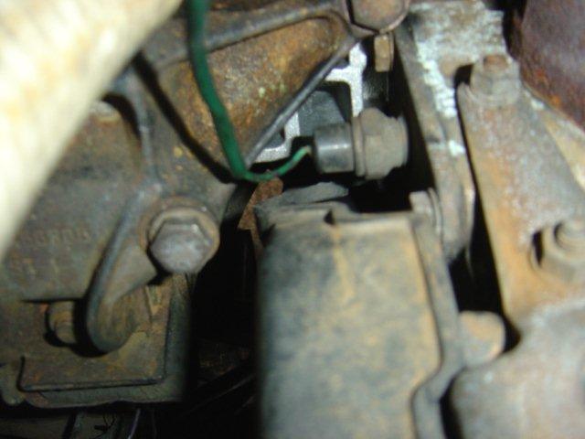

Wysłany: 2011-04-10, 15:57
Airgastonie.
Ja dla odmiany nie mogę sznaleźć tych czujników temparatury a nie działa mi miernik temperatury cieczy chłodzącej.
Mógłbyś zrobić podobne zdjęcie, ale wskazać czujnik miernika i czujnik tej lampki co pokazuje że silnik się przegrzewa? Był bym wdzięczny.
Pod koniec sezonu mój Ducato przeżył kataklizm - najpierw padł całkiem lewy przegub a podczas holowania na sznurku z włączonym silnikiem, rozszczelnił się układ chłodzenia.
Znalazłem na wiosnę niedaleko warsztat który zabrał samochód na lawetę naprawił to wszystko, przy okazji zrobili przegląd, wymiana rozrządu itd, tylko chyba nie założyli kabelków do czujnika bo termometr nie działa.
Nie chce mi się jeździć do warsztatu, jeśli to tylko kwestia założenia kabelków.
Wiszą jakieś dwa koło termostatu - brązowy z gołą wsuwką i czarny z izolowaną, ale nie widać gdzie to wetknąć.

Wysłany: 2011-04-10, 16:56
Aimeiz
Interesujące Ciebie czujniki są za pokrywą paska zębatego i przed alternatorem na samej górze silnika lekko z tyłu. Widać je dokładnie jak się pochylisz. Czujniki są dwa.

Wysłany: 2011-04-10, 17:55
Dzięki.
Widzę tylko jeden czujnik - widać go na fotce.
Wychodzi z niego zielony przewód, ale jest złączka i prszechodzi w niebieski.
Czy to jest czujnik tego miernika temperatury, czy ten od lampki czerwonej co się ma zapalić gdy silnik się przegrzewa?
Jeśli to termistor, to powinno się go móc sprawdzić omomierzem.
