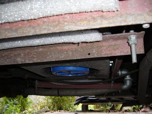

Wysłany: 2010-11-14, 22:04
Irek napisał/a:
kupiłem w tamtym roku zbiornik wody pitnej zamontowałem pod podwoziem tą nakrętką do dołu i nie cieknie jest tam uszczelka a nowy zbiornik ma wszystkie otwory zaslepione i otwierasz te które potrzebujesz
Irek........ dzięki za informacje.......... to co napisałeś bardzo mi ułatwia sprawę
Napisz tylko jeszcze czy jakoś specjalnie zabezpieczałeś zbiornik przed uderzeniem np.: kamieniami? Chyba ,że wszedł Ci między wręgi podwozia ?

Wysłany: 2010-11-15, 10:41
zbiornik kupowałem na wymiar aby wszedł pomiędzy ramę ma pojemnośc 80 litrów ,nie ma osłony od dołu z ramy wychodzi ok 4 cm w dół ,niżej wisi miska olejowa i rura wydechowa nie montowałem osłony
wadą takiego montażu jest to że latem masz wode ciepłą bez podgrzewania a zimą nie masz wody w zbiorniku
zrobiłem tak gdyż w srodku było za mało miejsca na towar i ciuchy a tak odzyskałem 2 schowki wcześniej miałem 2 zbiorniki wody w skrzyniach pod siedzeniami w sumie 140 litrów teraz mam 1 i musi starczyc
