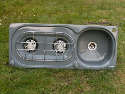

Witam wszystkich!Po kilkunastu sezonach spędzonych w przyczepie,nadszedł czas na spróbowanie czegoś innego.Jestem w trakcie budowy małego camperka na bazie długiego wysokiego VW T4.Do tej pory udało mi się zgromadzić kilka elementów Westfalii.miedzy innymi zakupiłem na allegro kuchenkę Westfali spirytusowa-i jestem ciekaw jakie macie doświadczenia i opinie w tej materii.Oczywiście będę bardzo wdzięczny za inne podpowiedzi w sprawie budowy bardziej doświadczonych forumowiczów :wyszczerzony:

Dzięki za podpowiedz rozważałem taką propozycje ale posiadam oryginalna szafkę do Westfalii z otworem pod dany zakupiony model :wyszczerzony:

mam taką samą kuchenkę spirytusową . Wrażenia trochę gorsza niż na gaz ale sie przyzwyczaiłem i nie mam zamiaru przerabiać na gazową (są takie orginalne na gaz do tej szafki ze zdjęcia) widziałem też u innych kolegów co maja kuchenki na gaz.

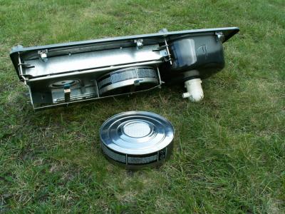

Witanko !Nareszcie coś konkretnego :lol: Czy możesz podpowiedzieć w jaki sposób się użytkuję tą kuchenkę ,jakie paliwo stosujesz (denaturat czy coś innego ) w jakiej ilości wlewa się do pojemnika,czy niema nieprzyjemnego zapachu podczas wysokich temperatur etc...

witam bardzo chętnie służę poradą .Mam identyczną kuchenkę jak TY. Używam spirytusu skażonego raczej bezbarwnego kupowanego najlepiej w jakiejś hurtowni art. spożywczych. Mam zapas w camperze ok 2-3 litry.
obsługa kuch.
nalewam do tej "konserwy ok 1/4 l /zależy ile mam gotować/ i podpalam ,następnie wkładam to na swoje miejsce /pamiętając o otwarciu blendy zasłaniającej siateczkę na konserwie / to te pokrętło na górze kuchenki/ Stawiam czajnik i czekam do zagotowania.
Nalewając całą konserwę narażamy się na parowanie denaturatu i straty.
Gdy jestem pewien że w konserwie jest paliwo to czasem zapalam ją zapalniczką gazową taką aby można włożyć od góry rurkę zapalniczki /dostępne w sprzedaży/
Denaturat trochę czuć ale można się przyzwyczaić.Ponadto woże jako rezerwa zwykłą butlę na gaz i mały palniczek .

Serdeczne dzięki za odpowiedz ! jak bardzo jest wydajna energetycznie kuchenka?Dla przykładu ile zajmuje ugotowanie 1 litra wody -oczywiście jeśli chodzi o porównanie z kuchenka gazową.Może trochę mecze ale cały czas bije się z myślami czy poszukać innej na gaz czy zamontować posiadaną.Obydwie maja swoje wady i zalety.Pozdrawiam

większość westfali posiada takie kuchenki, gdyby była zła nie produkowano by jej więcej. Nawet w dobrze wyposażonych camperach widziałem je. Parametrami odbiega trochę od gazu. Był okres ,że Niemcom nie wolno było przewozić gazu w butlach i stąd to rozwiązanie .Spotykam na campingach użytkowników i nie narzekają. Ja początkowo też napaliłem się na wymianę ale to 1- koszt bo chciałem wstawić orginalną gazową do mojej szafki.2- nie osiągalna łatwo na 2-gim obiegu. W końcu zrezygnowałem, przyzwyczaiłem się i nie narzekam.Proszę spróbować samemy jak działa to b. proste. Można nawet w domu /garażu/ zobaczyć. powodzenia
