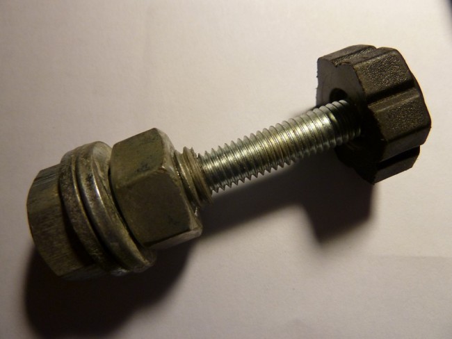

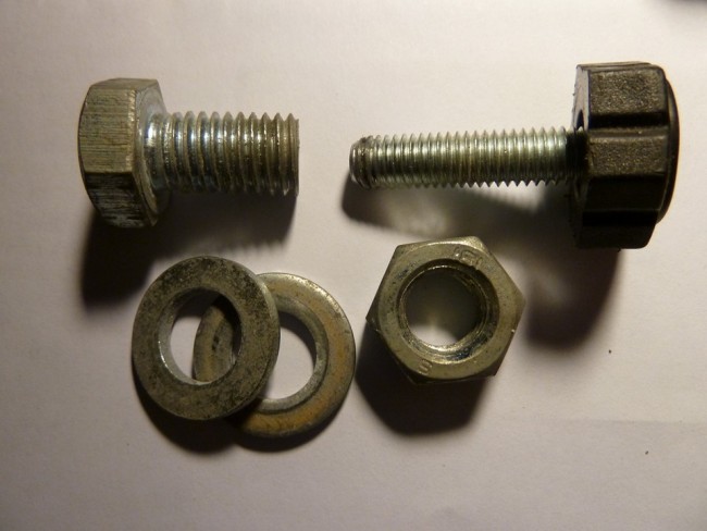

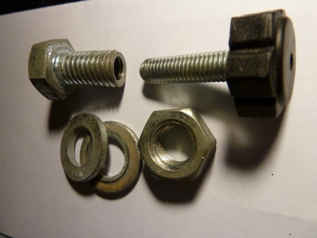

Półki są mocowane do ścian śrubami, ścianki łazienki do siedziska z przodu i do łóżek z tyłu, łóżka śrubami do ścian. Tu dałem fotki http://www.camperteam.pl/...p=258186#258186

Nie wiem czy takie śruby jak są u mnie to się robi, czy można kupić, ale jedną mam, bo w jej miejscu zamontowałem wieszak, więc wygląda tak
Plik ściągnięto 286 raz(y) 108,67 KB
Plik ściągnięto 286 raz(y) 128,11 KB
Plik ściągnięto 282 raz(y) 122,02 KB
