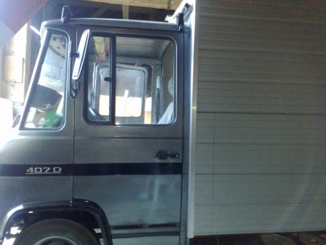

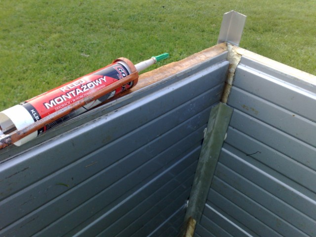

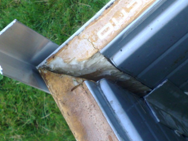

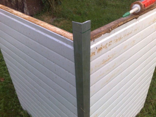

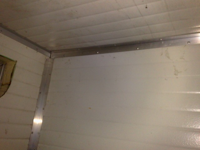

Wysłany: 2009-08-22, 19:46
Witam,
ponieważ nie posiadam fotek z tamtego okresu, zmajstrowałem model poglądowy, żeby unaocznić sz. Kolegom sposób w jaki ja wysmerfowałem zabudowe kampera.
Jest to płyta warstwowa 60 mm połączona na rogach kątownikami na klej i nity zrywane.
Szparkę zapryskałem pianką montażowa

widok od środka
