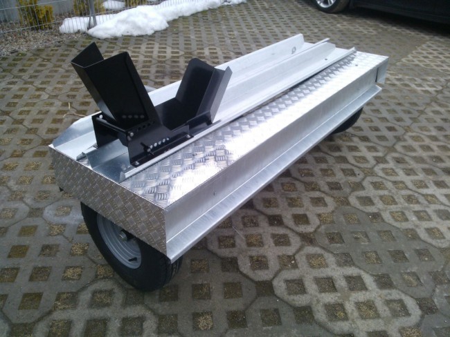

kimtop napisał/a:
Nie do końca, Towarzyszu, to prawidłowo wykonaliście! :mrgreen:
1. Skuter powinien mieć zablokowane przednie koło przed przesunięciem do przodu; patrząc na zdjęcie, to w lewo. To siodełko niewiele da...
2. Rynna jest psu na budę potrzebna.
3. Skuter stawiamy na podporze/nóżkach. Brak wzmocnienia podłogi przyczepy w tym miejscu spowoduje, że po kilkudziesięciu km skutera juz na przyczepce w pozycji stojącej nie zobaczysz. Ew. szczątki będą się gdzieś wlokły za przyczepą.
4. Skuter stawiamy na nóżkach, blokujemy przed przesunięciem się do przodu, (ta blacha jest dość wątła, więc się podda), pasy transportowe, dwa, zakładamy na manetek i mocujemy pod kątem (ale nie prostym) do podłogi przyczepy, trzeci i czwarty pas stabilizuje tył skutera. Przypinamy, jak przód, za koło lub uchwyty, jeżeli ma do uszu na platformie.
5. Nie wiem, jak zamierzasz przeciwstawiać się sile, która będzie chciała go przewrócić na bok przy hamowaniu. Przewożenie przodem do kierunku jazdy, w tym przypadku niemożliwe, powoduje, że te siły blokuje podpora przedniego koła.
Tyle i aż tyle.
Pozdravki.

Fux napisał/a:
fux...
a od czego są pasy ściągające?
spróbuj się przewrócić..gdy dwie osoby , każda w przeciwna stronę, będą Cie ciągnęły za ręce :spoko

MrTommy napisał/a:
sprawia wrażenie solidnego i wydaje się być stabilnym.
To tylko takie wrażenie sprawia.... :bigok

Fux napisał/a:
Wiesz co?
W du..e byłeś i g..o widziałeś!
Jestem motocyklistą i wielokrotnie widziałem ten typ rozwiązania mocowania, ale nigdy nie miałem okazji o to zapytać. Wypowiadasz się w tematach obcych twemu doświadczeniu, nie posiadasz ani kampera ani nigdy za nim nic nie sięgnąłeś, więc zmień wątek na ten, w którym się kampery sprzedaje!
Piszesz by pisać, czy chcesz zasygnalizować światu, że jesteś?
Pytanie skierowane było do Kimtopa, i On może mi na nie odpowiedzieć a nie dyletant twojego pokroju.
Come fly with me.................
Zamieniłem Kampera na przyczepę, cieszyć sie czy płakać?

Wysłany: 2013-04-12, 10:47
MrTommy, jeżeli nie masz nic do powiedzenia, to nie pisz.
Twoje doświadczenie mojemu nie sięga, skoro o byle pierdołę pytasz.
Prawdą jest, że kampera jeszcze nie mam, ale o ciągnięciu przyczep i zamocowaniu różnych ładunków, mam wiedzę większą, niż Twoje ego.
Możesz mi logicznie odpowiedzieć, dlaczego przeważająca większość przyczep do przewozu motocykli jest skonstruowana w taki sposób, że przewozi się je równolegle do kierunku jazdy, a nie prostopadle?
To debile konstruktorzy byli?
Ty także siedzisz przodem do kierunku jazdy, czy w poprzek?
Skoro znasz odpowiedź, to dalej nie warto dyskutować i udowadniać, jaka to zajefajna konstrukcja jest.
Zrobiliście rzecz, która podpatrzyliście na fotkach i filmach.
Kierunek został obrany (tak przypuszczam) za względu na i tak długie auta, zapewne po części opłaty promowe, możliwość manewrowania w ciasnych uliczkach/miejscach przez mało ogarniających kierowców.
Nie mówię, że jesteście słabymi kierowcami, gdyż Was nie znam.
Nie napisaliście również, dlaczego wybraliście taka konstrukcję a nie klasyczną.
Miłego weekendu życzę, mniej agresji i zadowolenia z przyczepki.
P.S. Zamocowanie na tych wkrętach do blachodachówki to proszenie się problemy w przypadku gwałtownego hamowania o kolizji nie wspominając
Sprawę załatwią śruby z nakrętkami samokontrującymi i duże podkładki/wycięte blachy z 2-3mm blachy.
Również te nakrętki motylkowe są popierdówką żeby koszty ograniczyć przez sprzedawców tych wsporników i sprawienie wrażenia szybkości montażu.
P.S.II Moje informacje i rady, które lekceważysz i wyszydzasz, poparte kilkunastoletnim, praktycznym doświadczeniem w branży metalowej i konstrukcyjnej. :pifko
