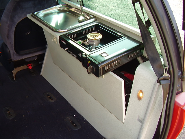

Nie wiem czy to ten sam samochód LINK
Plik ściągnięto 25215 raz(y) 142,14 KB
Plik ściągnięto 25215 raz(y) 135,69 KB
Plik ściągnięto 25216 raz(y) 116,44 KB

NO pomysł to jakiś jest... ciekawe rozwiązanie kuchenki i zlewu.
tylko tego dachu nie rozumiem - na spanie jakoś miejsca specjalnie nie widzę.

Wysłany: 2009-10-03, 22:10
Mirek dałby sobie radę na stojąco :haha: .

maszakow napisał/a:
Podnoszony dach jest tylko po to, aby swobodnie stac np. gotujac :) . Ale ze spaniem nie ma faktycznie nic wspolnego...
