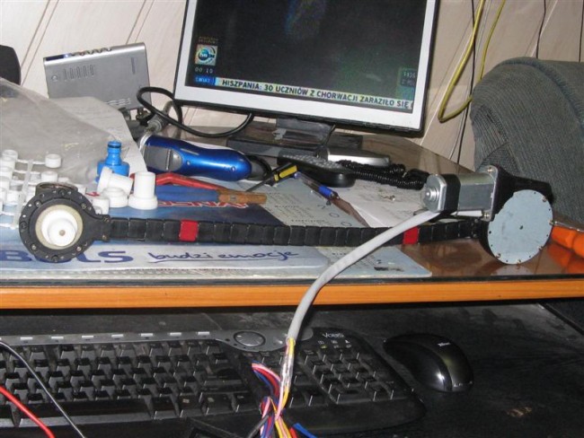

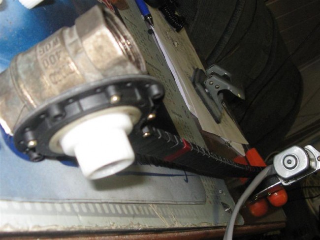

W samochodzie mam dwa zbiorniki wody szarej. Po lewej i prawej stronie samochodu. Do spuszczania są normalne zawory kulowe takie wodociągowe 1 cal. Spuszczanie ścieków jest niewygodne bo trzeba pobrudzić się otwierając zawór. Zelektryfikowałem te zawory przy pomocy napędów do otwierania szyb samochodowych. Uniwersalny zestaw do dwóch szyb kosztuje około 140 zł. za komplet, dwa siłowniki, wyłączniki, przewody i nasadki do przeniesienia napędu z siłowników.

Janusz, świetne rozwiązanie. Czy listwę pomiędzy silnikiem a zaworem można zgiąć? Rozumiem że w środku jest linka lub łańcuszek...

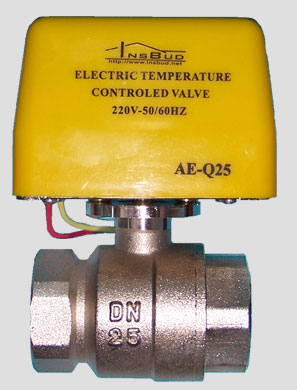

Są zawory kulowe z siłownikami. Gdzieś widziałem z cewką na 12V, poszukam wieczorem bo pogoda sprzyja więc idę do Milki
http://allegro.pl/item692...ilownikiem.html

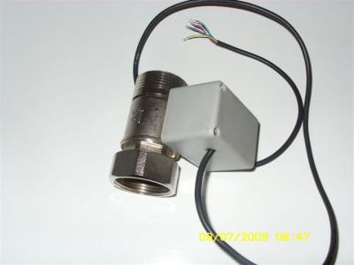

Może coś takiego za około 100 zł.
Zawór kulowy z siłownikiem na napięcie stałe od 3-4,5 V .Zawór zamyka się przez podanie napięcia na siłownik a po zmianie biegunowości zawór się zamyka.W zaworze są zamontowane krańcówki określające położenie zaworu .Prąd pobierany jest tylko w trakcie zamykania lub otwierania zaworu .Średnica zaworu 1 1/4 " ,zawór z jednej strony ma nakrętkę o średnicy 1 1/4 " z drugiej gwint zewnętrzny 1 1/4 "
http://allegro.pl/item683...przelotowy.html

F68 te zawory które do których dałeś linki to są zawory przeponowe. Elementem zamykającym przepływ jest membrana z malutkim otworkiem. Sterowanie polega na tym, że otworek ten jest zatykany przez rdzeń elektromagnesu. Aby zawór zamknąć musi panować ciśnienie po jednej stronie membrany. W układzie bez ciśnienia (ścieki) zawór jest cały czas otwarty bez względu na przyłożone napięcie. Ze względu na jego konstrukcję woda pod niewielkim ciśnieniem z trudem przepływa przez niego. Zawór taki nie nadaje się do brudnej wody (fusy po kawie). Ciekawym rozwiązaniem jest ten drugi na 4-4,5 V. Tylko właśnie te 4,5V komplikuje sprawę i rozwiązanie jest droższe niż to z zamykaczami szyb.

Wysłany: 2009-07-21, 16:48
janusz napisał/a:
Wystarczy w szereg zamontować rezystor lub 2 (ewentualnie 5) watową żarówkę (już słyszę gromy że Świstak znowu wyskakuje z żarówką..). Czas pracy (zamykania lub otwierania) to około 1 sekunda, a w stanie ustalonym (zamknięty lub otwarty) nie pobierają prądu (odcięcie dopływu przez krańcówkę). Jeśli poszukać może znajdzie się tańsze. Są tańsze ale sterowane z 220V. W sumie jeśli jest przetwornica - żaden problem. Twoje rozwiązanie bardzo mi się spodobało.... Sam knuję aby zdalne sterowanie ssaniem w agregacie prądotwórczym zrobić na siłowniczku do otwierania drzwi (centralny zamek). Mam agregat z własnym aku i rozrusznikiem, a kluczyk wewnątrz Milki, tyle że nawet ciepły bez ssania nie pali...
