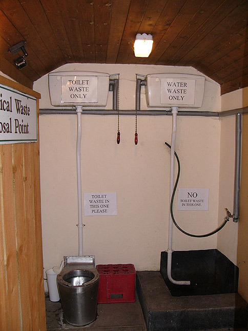

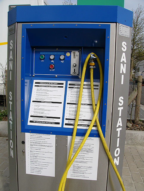

A teraz o samych serwisach. Rozwiązania techniczne mogą być bardzo różne. Oto dwa skrajne. Pierwszy z placu postojowego dla kamperów w Brugii. Urządzenie automatyczne, gdzie po wrzuceniu monety i wybraniu funkcji otrzymujemy usługę, albo wodę albo z tyłu otwiera się żaluzja i ukazuje otwór do wylania zawartości kasety. Na wylanie i płukanie mamy kilka minut, po czym syrena zawiadamia nas, że żaluzja zaczyna się zamykać i mamy zabrać kasetę.
Drugi serwis to najprostsze co może być i zdecydowanie preferowane urządzenie w Wielkiej Brytanii. Toż to zwykła muszla ze spłuczką, a obok brodzik do płukania i nawet mycia kasety, również ze spłuczką. Prawda, jakie proste?
Spuszczanie szarej wody wszędzie wygląda tak samo-kratka ściekowa ze spadkami gruntu.
Zatem proponując kategorie kierujmy się względami technicznymi i ułatwieniami w dostępie do tego urządzenia, a także jego niezawodnością, a nie serwowanymi przy okazji usługami dla ducha i ciała. To jest domena campingów i camperparków. Oni sobie sami nadają kategorie. :)
Plik ściągnięto 12713 raz(y) 122,04 KB
Plik ściągnięto 12713 raz(y) 102,91 KB

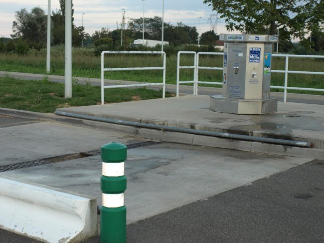

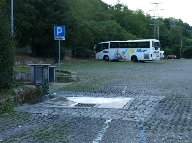

Do tej kategorii dodałbym pralnię samoobsługową - spotkaliśmy taki kamperserwis przy markecie ze stacją benzynową we Francji.
Fotki kamperserwisów, z których korzystaliśmy w podróży - w Sienie przy camperparku (parkowanie płatne, ale sam serwis bezpłatny), we Francji przy autostradzie wszystko free
Plik ściągnięto 498 raz(y) 122,42 KB
Plik ściągnięto 469 raz(y) 97,71 KB

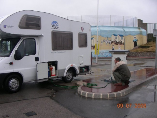

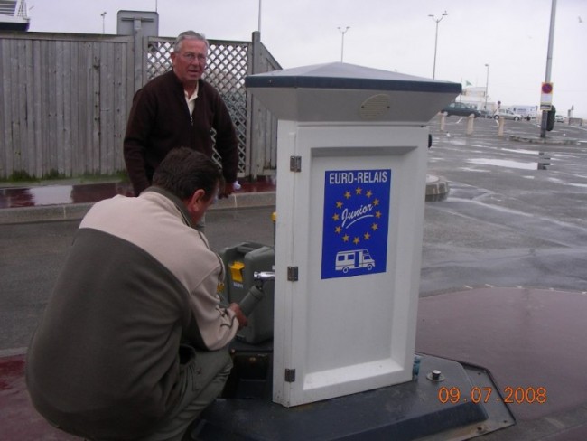

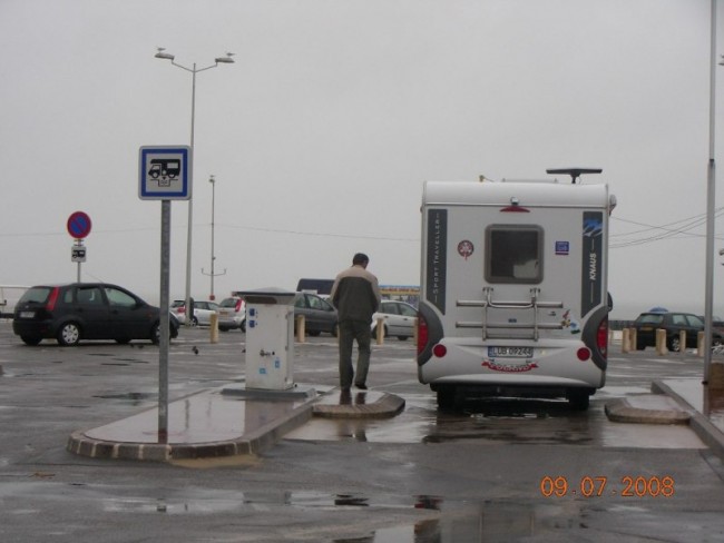

Tadziu, na pewno pamiętasz CamperSerwis w Calais. Zaskoczony byłem prostotą samego miejsca i obługi, bezpłatnego. Umiejscowiony przed wjazdem na CamperPark, na którym krótki postój też był bepłatny. Dopiero nocleg kosztował parę euro. I wszystko to obok położonego wyżej campingu, ale tam już inne ceny, bo inny poziom usług.
Poniżej zdjęcia z omawianego CamperSerwisu.
W tym słupku z lewej był spust na kota i woda do płukania i do napełnienia zbiornika
Plik ściągnięto 481 raz(y) 75,73 KB
Zawór wody z czasowym wyłącznikiem mechanicznym, ale wystarczyło trzymać wciśnięty a woda lała się ciurkiem
Plik ściągnięto 498 raz(y) 88,29 KB
Kolejny klient czeka, aż ja skończę napełnianie wody
Plik ściągnięto 427 raz(y) 85,27 KB
A to wszystko przy wjeździe na ten CamperPark
Plik ściągnięto 484 raz(y) 101,7 KB
