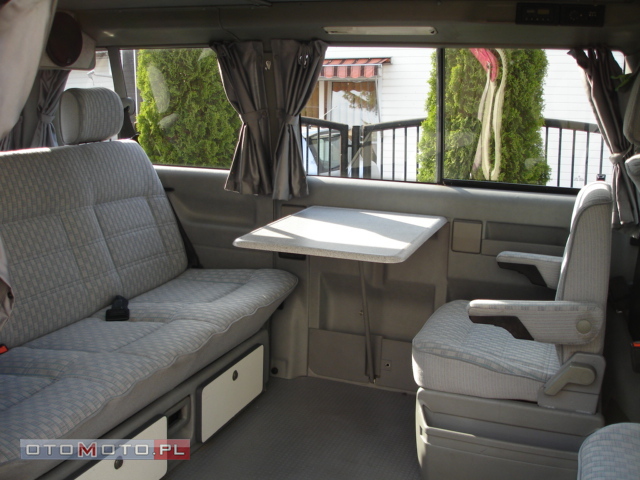

Tak, te 46 cm dotyczy przestrzeni pod kanapą. Niestety nie ma tam dostępu od środka samochodu. U mnie szuflady nie ma i raczej takiej oryginalnie nie było.
Też się zastanawiam obecnie nad dostępem do strefy pod siedziskiem ale chyba nic lepszego niż rozwiązanie ze zdjęcia nie da się wymyśleć. Tylko, że dostęp przez te szafki jest raczej mizerny a po rozłożeniu kanapy o otworzeniu lewej "szafki" możesz zapomnieć.
Z tego powodu u siebie takiej modyfikacji raczej wprowadzać nie będę.
Plik ściągnięto 23947 raz(y) 142,97 KB
